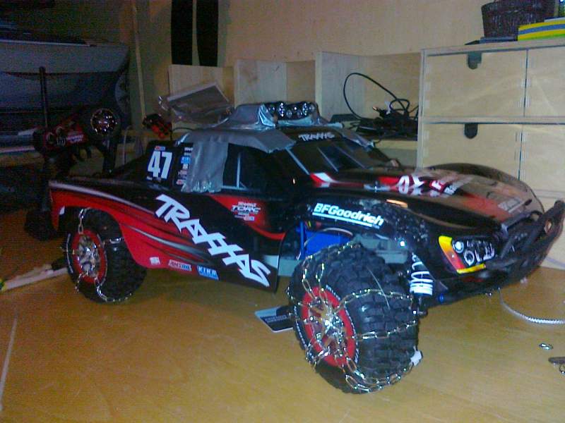

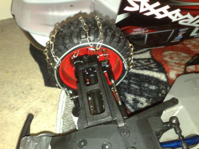

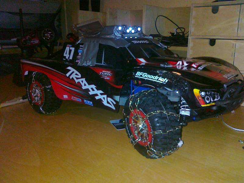

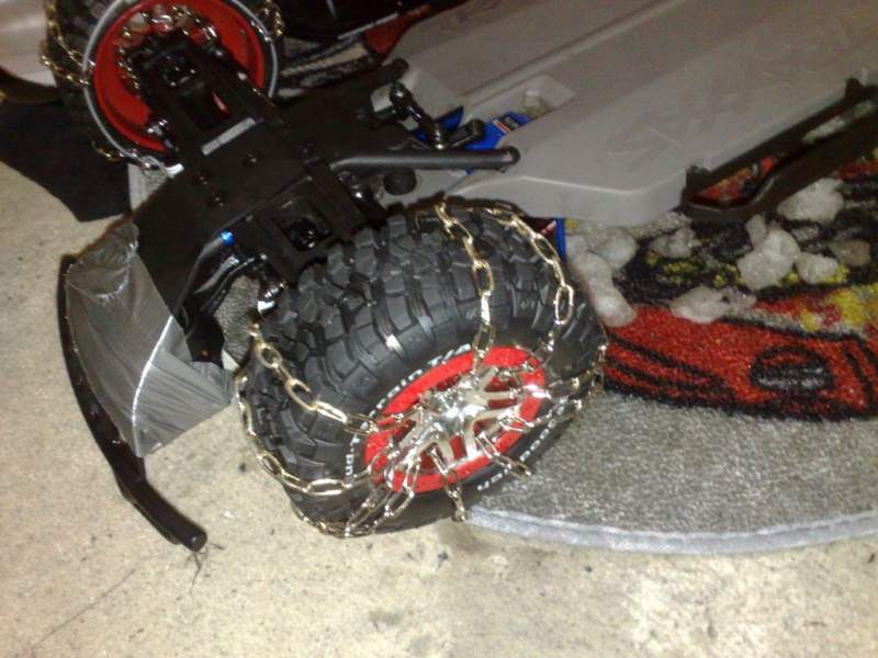

  • det skal jeg bare dumt at snøen er borte nå.di 2 kjettingene som går rundt vært dekk sitter veldig stramt,men skal sikkre dem litt mere
    • Legg ut video også viss du kan
      • Kan jo hende at dekket vil holde ekstra godt fast i kjettingen skulle det slippe i og med at det vier seg ut.
        Men jeg ville nok sikret den fast i felgen.
        Bare ser for meg en real kjetting knockout eller en tur til tannlegen skulle den kjettingen finne på å treffe en midt i brødsaksa.
        • Det skulle kanskje vore noko ned på sidene av dekket også, her kan det jo vera nok å bruka ein streng og legga systematisk mellom lenkene, samme på innsida av dekket. Ellers så ser det ut som du må bøya et lenkeledd for å få det over kanten sånn at du får bøya det ned liksom i tilfelle du skal bruka lenke til dette og, viss ikkje så veil det vel blir breiare enn dekket er. Det blei kanskje litt dårlig forklart.
          • Tviler på at det der holder i lengden, men er jo bare å prøve
            Lagde kjettinger på slash 4x4 i fjor, og de holdt en hel vintersesong. Legger ved bilder.
            Min erfaring med large scale er at piggdekk er mer effektivt enn kjettinger. Men har en kompis som har kjørt med kjettinger på marderen sin og han var storfornøyd. Han tok rett og slett bare å kjøpte en lang lenke, ca 1 meter. Også tredde rundt dekket og inn i hullene i felgen og over og rundt igjen rundt hele sånn at det kun ble lenker på tvers av dekket og de satt skikkelig fast. Har ikke bilder av dette dessverre.
