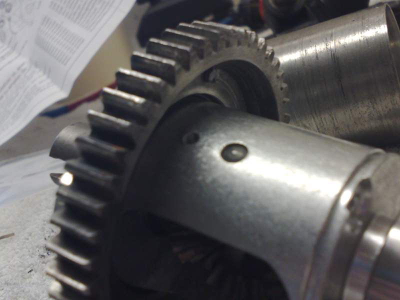

          Men lurer litt på det skruehullet i diffen på bilde nr. 3.. Er det til å sette en skrue sånn at man sperrer diffen?
          EDIT: Noen som vet om en grei måte å fylle diffen for sperrefett?

          • Masse fine deler her Det eg gjorde når eg fylte diffen med sånt fett var å setta på diffhylsa halvveis innpå,og så teipa eg igjen åpninga på eine sida(åpninga mellom hylsa og diff.huset).Så sette eg boksen med fett i ei lita tvinge og stilte det opp sånn at det rann ned i diffen.Deretter tredde eg hylsa innpå når alt var komme inni.Litt vanskeli å forklara dettaEg veit det finns andre og bedre måtar og gjera detta på,men sånn gjorde eg detKan vera det går an å bruka sånn kjempestor medisinsprøyta og,og sprøyta det inn.
            • Okay. Tenkte noe av det samme selv.. Kanskje jeg prøver detta
              Ingenting for øyeblikket.
              • Ja alternativet eg hadde når eg skulle gjera detta var å stå og halda den fettboksen i timavisEg putta i dei utgangsakslingane frå diffen også,så kunne eg snurra litt på sjølve diffen for å få fordela fettet litt inni der mens det seig inn.Diff.huset festa eg på skrå i ei skrustikka mens det pågjekk,og fettboksen på skrå andre veien.
                • Da var fettet inni diffen Gikk som smurt

                      Brukte FG sitt diff fett..
                      Tok ikke så lang tid å få det nedi Fikk bare plass til halve boksen før det rant over da... Og jeg hadde diffen i forskjellige vinkler for å få det fordelt..
                        Metoden din er den samme som jeg selv bruker
                        Teipe enne siden.
                        Har forøvrig testa med medisinsprøyte og det var IKKE morro og for et jævla klin.

                            Jeg brukte en sånn pose man bruker til å dekorere kaker og sånt med glassur. Ganske lang tut og stor nok åpning til at det ikke var vanskelig å få ut fettet. Stakk tuten inn der drivkoppen skal inn og pressa til det tøt litt ut. Og det var ca halvparten av fettet.
                            • Godt å høyra at eg ikkje er åleina om det Jon!Men det med kakepyntinga var jo ikkje så dumt,type0.Berre håpar ikkje den blei brukt til å pynta kaker med etterpå
