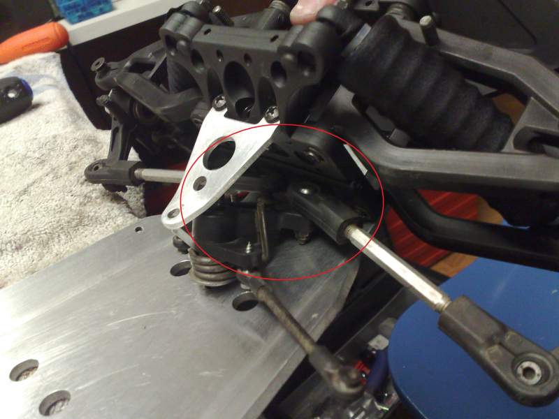

      Med delene jeg kjøpte så var det en Monster frontfanger..
      Har sett flere mardere med denne.. Men jeg fikk et problem når jeg skulle montere "forstillinga".
      Fikk den ikke på pga den butter imot.. Litt dårlig til å forklare, men se bilde

      • Hei igjen og gokveld i stugua!
        Den beten som er i alu,skru den laus litt og så drar du den bolten som går frå chassiplata og opp igjennom radioplata og den alubeten bakover litt,så står ting som det skal vil eg tru.Altså;dra/vipp bakover servoreddaren sånn at den treff med det bakerste holet i alubeten
        • Trur jeg prøvde det du sa nå Funka ikke.. Det som er er at jeg ikke får den lenger inn på fronten
          Den skruen som skal gjennom chassiplata treffer ikke hullet den skal gjennom.. Hehe
          Men jeg trur jeg vet det; legge noen skiver under sånn at fronten ikke står skjevt..
          Trur det er det som må til..

          • du har skrudd fast front fangeren under chassiplata?
            Hpi Baja "Shorty"
            Mini z Awd
            • Viktigt poeng frå Stianmann der ja.Det skal ikkje vera nødvendigt med skiver eller liknande her,er det den FG 6220/1-fangaren du har?Den skal på undersida ja.Viss denne står på oppsida forstår eg godt at ikkje ting passar lengre!
              • Originally posted by stianmann View Post
                Nei det har jeg ikke! Da blir det nok en annen sak ha.. Men den skal EGENTLIG stå oppå eller?
                Ingenting for øyeblikket.
                • Nei den skal stå under.
