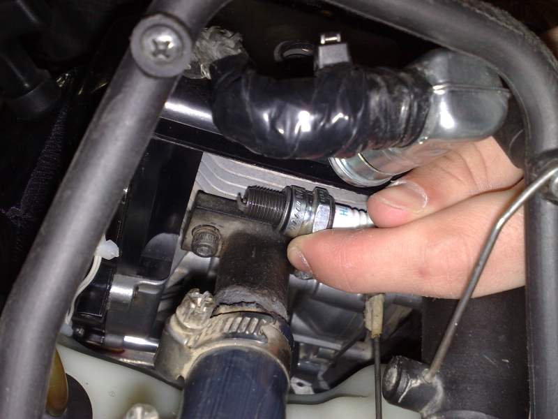

          • Nå har jeg skjekket gnisten.. (Se om det er riktig sånn som på bildet)
            Jeg dro i snora mens jeg holdt den sånn.. Men det kommer ikke noe gnist.. Prøvde med annen plugg også.. Hva kan være feilen?
            Ingenting for øyeblikket.
            • Originally posted by benbeni View Post
              Du må ha i plugghetta mens du gjør det. Strømmen skal gå fra plugghetta, over gnistgapet på tennpluggen og så inn i jord. (Metallet i motoren)
