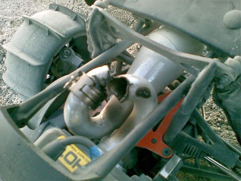

                            • HPI potta
                              Etter mye hard kjøring så røyk potta, har kjørt både lengre og kortere økter med Baja`n men etter at jeg monterte "Sandbuster" dekka så ble det for varmt for den, 5 min også "Vrææææææl" tror den brant over ? noen som har opplevd dette ?
                              Hvilke potte skal jeg gå for nå da ?
                              Film på veg nå, Baja5b med følgebil på offentlig veg.
                              må bare godkjennes av youtube, er på plass i morgen.
                              • trur ikke varmen aleine kunne forårsake det dere, heller at den har fått et slag eller var i spenn på en måte..
                                Ser også at du har glemt å montere alu folien på vingen, bare å montere original potta den er mye stillere å trur ikke man mister så mye effekt heller.
                                edit hvis den går varm så må du ha for mager blanding, sjekk tennpluggen å se om den er hvit-svart eller sjokoladebrun
                                edit2: du trenger egentlig bare en slike en
                                eller ville jeg nok valgt denne pga ser rå ut(liker ikke sidemonterte potter)
                                Men jeg vurderer selv bare å monter original påtta da de ikke bråker så mye, bråker fært når man står ved siden av bilen.
