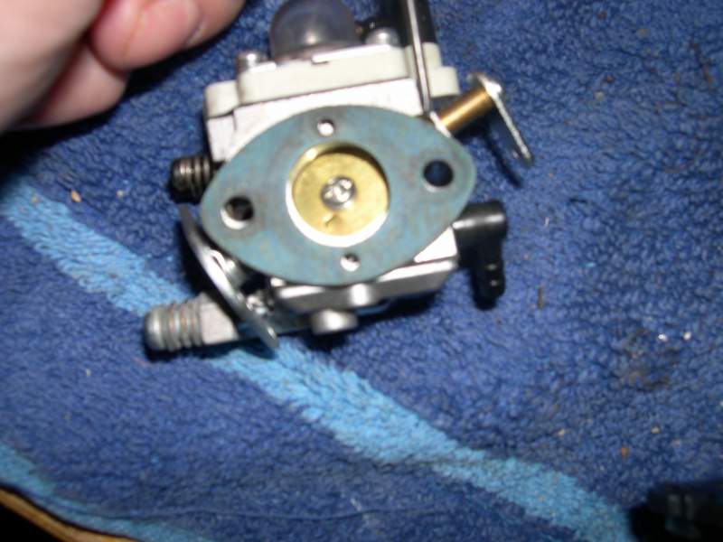

              • bilen min kveles hvis jeg bremser for lenge... ser ut til at det er sidelengs slark i throttle arma som går igjennom gassern... blir krøll med akspumpa trur jeg... noen som har vært borti dette før??? gassern er en 813
                  Har bytte den armen en gang selv på grunn av slark, pass på at pakningen dekker over hullet i gasseren når du setter det sammen hvis ikke blir den mye fortere utslitt og kan dra skitt inn i gasseren.
                  Har selv tette dette hullet med silikon så slipper jeg og ha dette problemet.
                  Men bilen har ikke stoppet på grunn av dette da, kan du ikke bare skru inn stoppskruen til gasspjelet på gasseren litt da så burde jo det gå greit.

                  • hæ??? pakning?? hvilken pakning
                      Pakningen mellom gasser og manefold, se bilde...
                      Hvis det hullet som jeg holder skrutrekkeren på ikke er dekt av pakningen eller tettet igjen så får du dette problemet...

                      • aha... **** der er sikkert problemet... jeg har en anna tyupe pakning som lar 50% av hullet åpent... hehe falskluft er problemet mitt tenker jeg... hehe fikk en ide nå
                        • Ser du 50% av det hullet så burde du få tettet det ja, kan komme mye møkk inn der

                          • er mest bekymret for falskluft jeg da.p. ettersom det er innio der at dysa til aksellerasjonspumpa ligger... har tetta det med gummiplugg og silikon nuh så nå er det tett
                            • Da blir det nok bra skal du se.....
