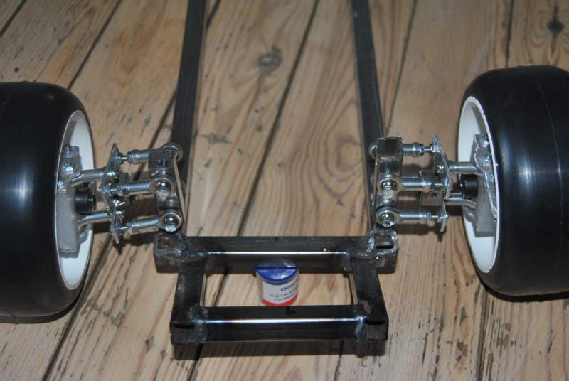

  • ja nå er den ene siden klar til linking:P men demperinnfestningen blir endret nok en gang, håper det stemmer med alle gode ting er 3 . hmm, får se om jeg finner ett 4mm rør etterhvert. men må bare si det, dæven for et beist av en bil detta blir, og karroseriet er vel fort 10cm lengre enn dekka å. tenkte jeg skulle veie litt i morgen å se hvordan jeg ligger ann:P kan bli spennende
    • Dette har eg ikkje tenkt på før, at den svarte ringen muligens er festet til demparen? Du kan jo bruka et røyr som er større enn 4 mm innvendigt også, berre det ikkje blir så masse større enn utvendig diameter på gjengepartiet på linkane.
      Eg kjenner meg igjen i det med når ein innser at det blir et beist, hehe! Kjem alltid til et punkt der ein plutselig innser det. Og et overheng på både 10 og 15 cm kan du fort rekna med å få ja
        korekt,har ikke helt blitt enig med meg sjøl hvordan jeg skal gjore demperinnfestningen, men blir noe ala samme måte.
        har du noen lur ide om stabstag til sånn doning? bak tror jeg ikke det blir noe, men tenkte litt å lage til noe forran..
        • 4 eller 5 mm fjærstål og bøya det til til ein snodig fasong så tenker eg du har det Men innfestinga og opplinkinga til bærearmane er eg ikkje heilt sikker på korleis kan løysast. Eg får ta ein titt på et av bildene over her.

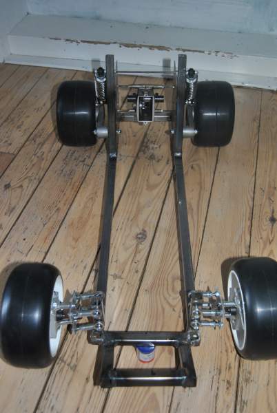

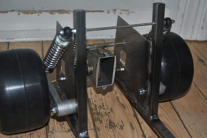

          • da har jeg gjort litt mere, demperene er festet på, 35mm vandring må kalles bra
            har å klargjort hvordan det skal være forran.

            hvor får man kjøpt passende fjærstål?
            • Eg liker denne ramma! Ser enkel og grei ut, men solid. Og så kjem klaginga (eller tipsinga om du vil, hehe); har du tenkt på å få litt castervinkel på skyssen? Det fekk eg tips om på Caprien, det har vel litt med retningsstabiliteten og sjøloppretting å gjera. Dei ståande røyra som bærearmane framme er festa i skulle vore "lagt" litt bakover på skrå for å oppnå dette.
              Fjærstål veit eg ikkje heilt kor du kan få tak i, viss ikkje ei industribedrift i nærheten av deg som bearbeider stål muligens har dette.
              • ja, er veldig fornøyd med den, ang casteren kan jeg justere med skims i opphengs armene, de firkantrøra er ikke festet fast enda men ramma blir litt endra i forrhold til hvordan den er nå, den smale delen skal jeg ha litt lengre bak, for å få bedre plass til demperne faktisk..
                det neste jeg er spent på er plasering av servoer og alt sånn, noe jeg ikke har kjøpt enda, driver å grubler enda på radio type..

                  • hmm, får inn å sjekke, men etter å kjent hardheten på demperene nå så er jeg i tvil om det er behov for stabstag:P
                    men er jo non kilo mere som skal på.. men eg lyt sjå
                    • Såg Smallsize Hobbyland hadde pianotråd også, den er fint brukandes til sånt ja. Husk at stabstaget ikkje har noko med kor harde demparane er, det er jo der for å stabilisera "innerhjulet" for at ikkje bilen skal krenga meir enn nødvendigt
