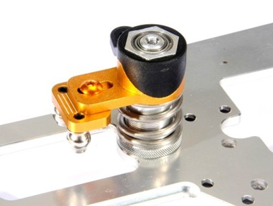

        Nei, det er en mekanisk overføring som gjør at hvis forbindelsen mellom servo og styring blir utsatt for slag, så gir den seg heller enn å la servoen ta hele belastningen.
        Koblingen til styrestagene kobles til den oransje biten. Servoen til hornet på den sorte biten (hornet synes nesten ikke...). Hvis du ser så griper den sorte biten inn i den oransje som en slags kile. Den er fjærbelastet fra undersiden og man kan regulere når den skal gi seg ved å dra til skruen på toppen og øke spennet i fjæra. Drar man til maks får man presis styring, men servoen får deng når du parkerer hardt i naboens garasjedør...

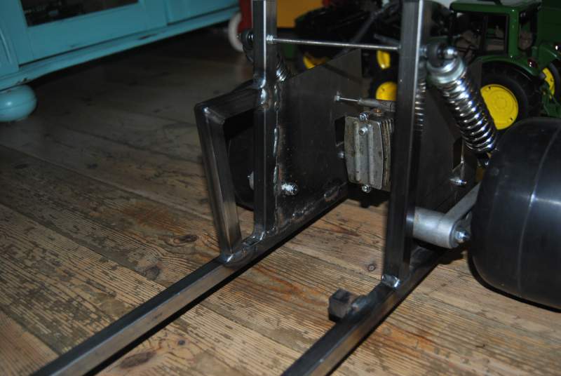

            • hjemme fra før-påske ferie, og med ny svitset ramme, dæven den ble bra, bilder kommer senere en gang:P
              jeg får vel stable opp no blink-skudd..

              • Godis! Er det motorfester eg begynner å sjå antydning på der bak?
                • helt rett, ante meg att du la merke til de.
                  et som er sveiset fast i jernet som demperen er festet i må nok bankes litt inn uti hjørnet, er 2-3mm feil..
                  den ene sveisen ble litt for stor på det andre opphengs festet så må gå amokk med min gode venn dremmelen å slipe den ned en kvart mm ca:P
                  må å kappe av litt av de jegna opphengsarmene blir festet i for å kunne vinkle bedre demperne. og må justere lengda på opphengsarmene. nå er de 15mm for smale på hver side.
                  Kommer ikke til å gjøre mere på motorfestene før jeg får igjen dreie delene...
                  • Det blir nok masse justering endå på deg (eller på ramma meiner eg vel, hehe), men det er jo ikkje fritt for at det er litt kjekt også då
                    • bare det å få fremmdekka til å være på samme sted ser jeg for meg blir spanande:P
                      ok ikke å snakke om resten:P men vil nok si at er gla når motor å kjede er på plass, resten er litt mere fritt

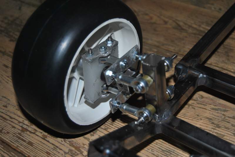

                              • Har oppdatert, eventuelt oppgradert opphengs armene, gjort de litt kraftigere og lengre
                                før:Click image for larger version
                                etter:Click image for larger version

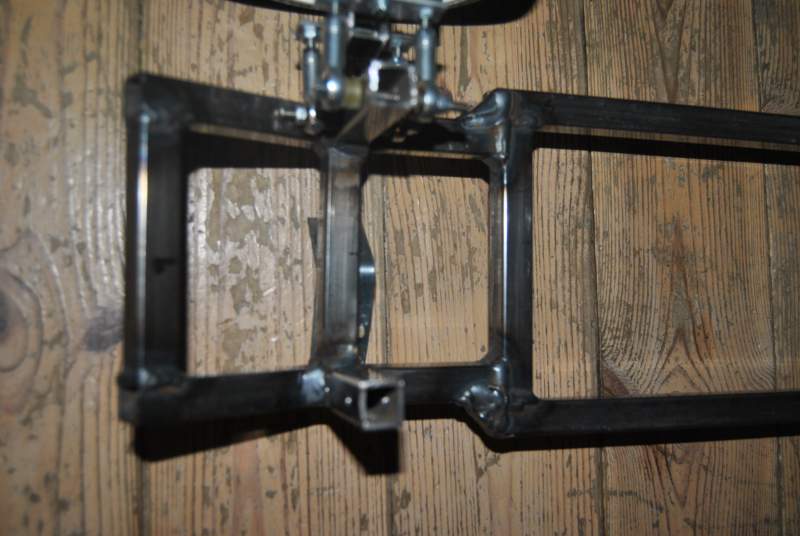

                                forsterkningene til diff:Click image for larger version
