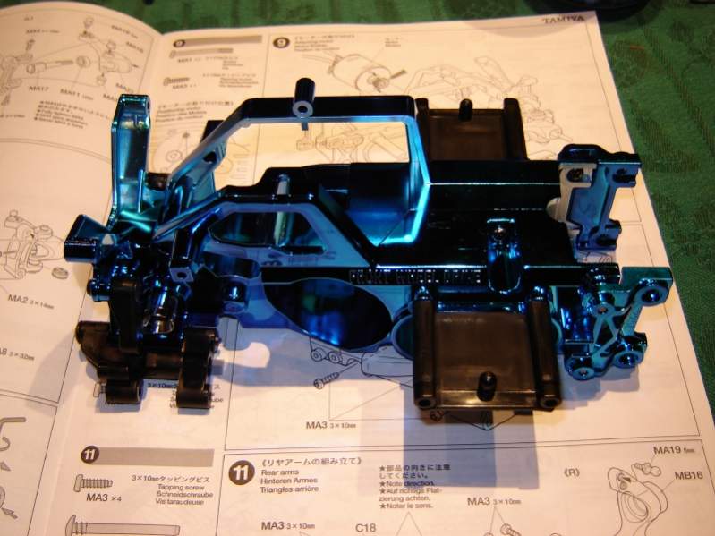

      Er forresten ferdig med chassiet,einaste eg kan setta fingeren på er at eg syns det er stort spel sideveis i hjulakslingane bak,dei som går ut frå uprightsane.Kan bevega dei nesten 2 mm ut og inn,eg kan jo f.eks. stoppa dette ved å legga skiver på innsida av akslingane,altså mellom akslingane og lagrene.Når hjula er skrudd fast så er det altså ca 2 mm mellom ytterlageret og hjulsekskanten,andre som har hatt problem med dette?Eg likar ikkje så godt slark
      Ehem,det høyrer med til historia at eg har montert universalakslingar på bilen.Men utenom dette vetle filleproblemet så har det vore ein drøm å bygga den!

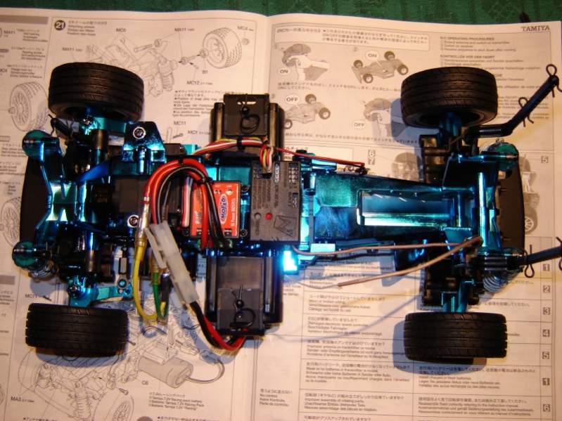

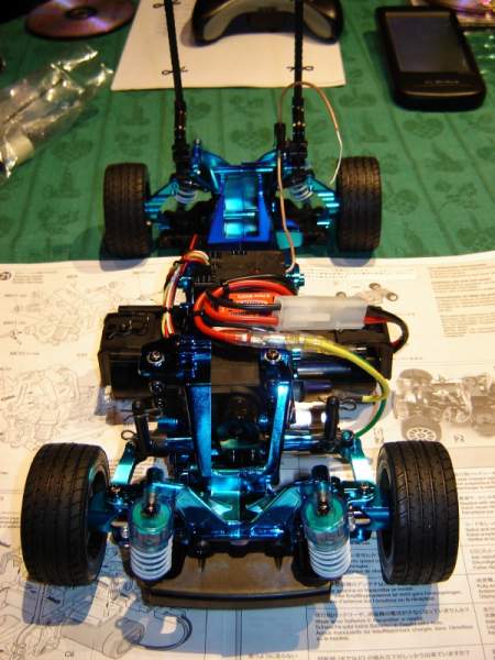

      • No er eg ganske ferdig med det eg skal festa karosseriet oppåHar det elektriske igjen no,og denne hersens lakkinga.Dæven for et slit det er med den stripa,det har tatt timevis for å få den rett,eg reknar med eg kjem til å angra på det etterpå.Eg gjer det som står i mi makt for at ikkje blåfargen skal smyga seg inn under maskeringa.Et par bilder av byggverket,eg mått legga imellom 2 skiver pr dempar oppe framme for justeringshjula til fjæra tok borti ramma

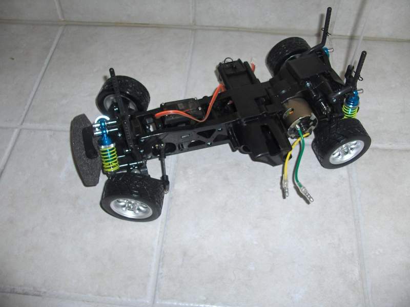

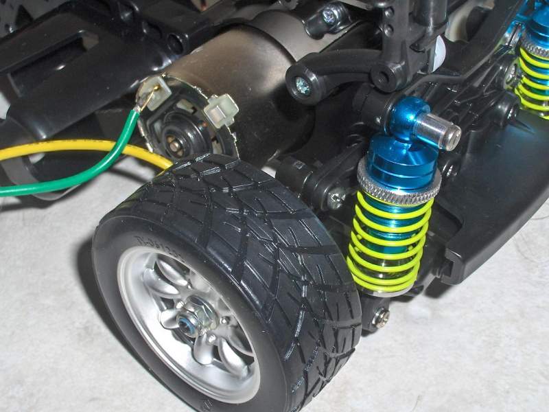

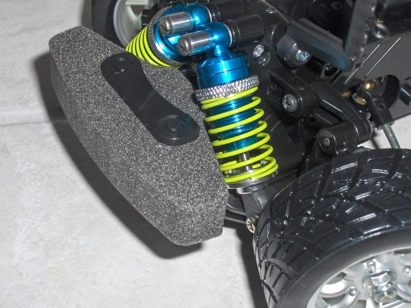

              • Eg kjøpte desse Yeah Racing-demparane til min M04,framme måtte eg legga på et par skiver oppe på kvar dempar for å fora dei ut,justeringshjulet for hardheten gjorde at dei tok borti dempartårnet sånn at dei hang litt.
                • Bare for å spikke litt fliser; justeringshjulet er preload/forspenning, hardhet på demperen justeres med oljetykkelse og hullene i stempelet og hardhet på fjær ved å bytte fjær.
                  • Unnskyld,litt skrive/tankeleif der.Det eg skulle fram til var at desse demparane ikkje er heilt direkte "bolt on" sjøl om det står at dei passar M04.

                      Skal oppgradere M04'n med alu-dempere, heatsink, og kulelagre
                      • Er det denne type heatsink du har tenkt og kjøpa?Kan aldri forstå at det er hjelp i denne,den kan aldri få transportert nok varme ut gjennom kun dei to festeskruene.Den er nok berre bling vil eg påstå.Kjøp heller den kjøleribba som ligg rundt motorhuset.Kulelagre og aludemparar er et "must",det er eg enig med
                        • Nei, tenker på ei sånn kjøleribbe.. Er ikke det det samme som heatsink?
                          • Jau,det er vel det samme ja.Men eg ville berre "advara" mot denne typen eg linka til,hehe.Kjøp deg ei sånn rundt-motoren-kjøleribbe du
