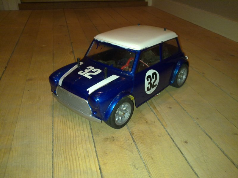

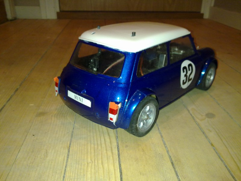

Da var bilen i hus, er no alu drivverk foran, blanke ganske tynne og følgte med en børste motor står 12x4 skrapet in og yokomo på den. Noen som vet hva dette er ?
Og en Tazer 15T esc og en futaba 3305 servo og en ekstra blank mini body. skal ha en kul farge på den tror jeg.
