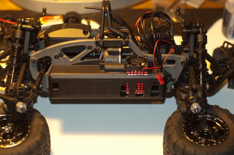

              Da var savage Xs i hus her og. Har skåret vekk plasten i luftehullene på motordekselet, satt på kjøreribbe med vifte fra hobbyking.
              Den ene støtdemperen var utett, pga en o-ring som ikke var satt riktig på plass, og støtdemperene virker generelt sett billige, ikke i nærheten av å være like smooth som feks traxxas demperene. Høres også ut som om det er luft i alle støtdemperene. Så disse vil nok bli byttet ut så fort som mulig. Har strammet alle skruer, og gledet meg over at HPI har valgt å gå for unbrakoskruer. Hater phillips-skruene de bruker på savage flux.

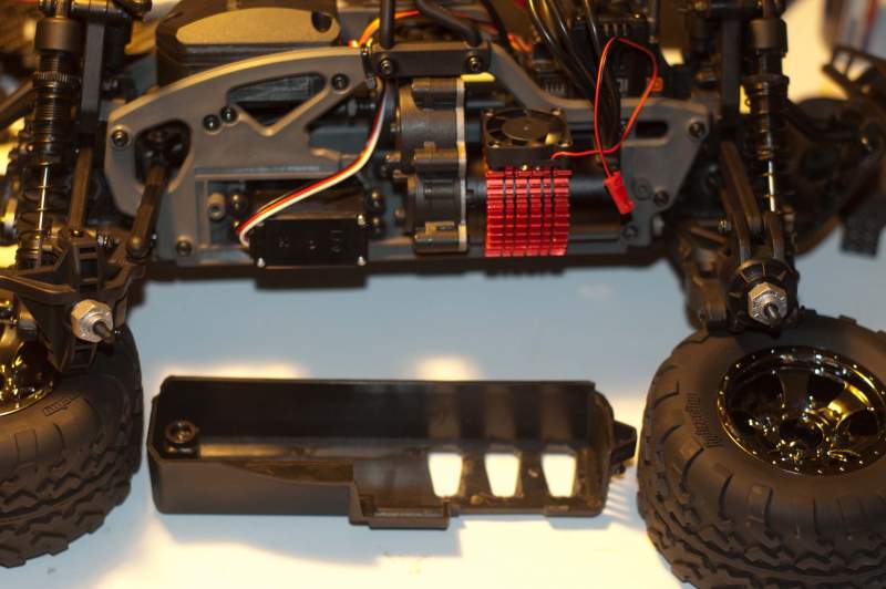

                  • Heatsink fra hobbyking, kuttet vekk plasten fra de tre bakerste hullene på motordekselet.
