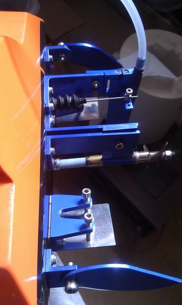

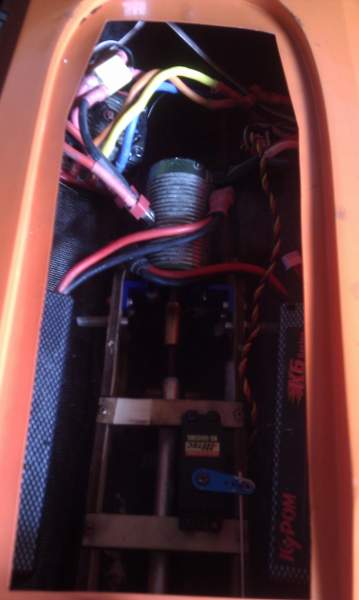

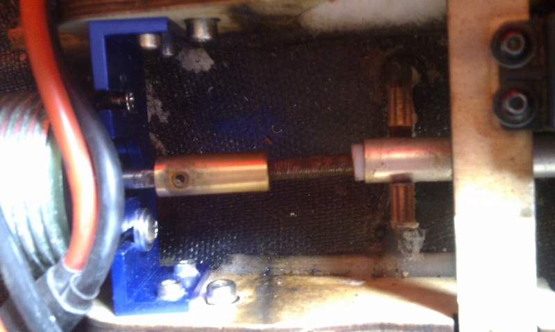

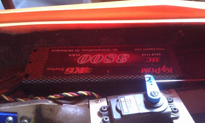

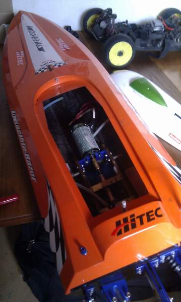

                      • fikk en slik :http://globy.no/rc-hobby/rc-bat-boat...riation=112094 av en kompis av meg for et par uker siden, og denne har fort blitt et prosjekt. når jeg først fikk båten, så var den i relatift perfekt stand, så jeg så et potensiale i den. så nå står det masse rart i den! Mamba Monster 2200kv motor, Hobbywing 150A 80% vanntett esc, 2stk 3s 3800mah 35c hardcase lipo batterier, Traxxas 2,4ghz radio, og Hitec Metallgir servo skall ut og teste den i helgen. har hatt den i et badekar, og flyter fint. var så vidt borti gassen før både jeg og resten av badet var vått
                        Noen bilder:Click image for larger version
                          Noen bilder:[ATTACH=CONFIG]49531[/ATTACH][ATTACH=CONFIG]49532[/ATTACH][ATTACH=CONFIG]49533[/ATTACH][ATTACH=CONFIG]49534[/ATTACH][ATTACH=CONFIG]49535[/ATTACH]
                          Ehm.... hvordan har du tenkt og gi motoren kjøling ??? Ikke glem at det blir INGEN luft nedi der... så du steker den motoren og esc'en temmelig fort.....
                          | Spektrum DX8|
                            har tenkt på det, og kommer til og sjekke tempen jevnlig. dette er bare et prosjekt. går det ikkje, så går det ikkje.
                              Bare sjekk fort da det skal LITE til og svi det av med så godt som ingen luft... Det blir fort varmt under der... ville tatt en rask runde og sjekket temp... (da snakker jeg om raske runder også)
