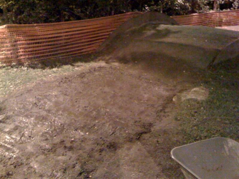

    Jeg var der ca 19:50 og hadde med hagevannkanne for å eksperimentere litt med fuktighet, så får vi se hvordan det blir. Rakk nesten to meter bane på en time.
    Noen som vet om vi har bindemiddel (f.eks dustex) tilgjengelig? Har lyst til å eksperimentere med det nå som vi er helt nede på stengrunnen for å se om det hjelper når det går lang tid mellom lapping av topplag.

      • Den store, hvite tanken som står litt bak kiosken (du ser den fra parkeringsplassen) er med Dustex. Og hagekanner finner du flere av bak Wall of Death.
        Dette bør blandes godt inn i jorda, så vannes.
        NB! Det er noe ordentlig griseri! Minner om råolje! Så ikke ha på klær eller sko du er redd for å ødelegge!!!

          Er det trygt å behandle Dustex, eller bør man unngå hudkontakt? Hvordan får man Dustex ut av tanken og ut på banen?
          • Fant info hos Flagstad om sikkerhet o.l., lurer fremdeles på det praktiske.
            • Greit å dobbeltsjekke... men det er ikke annet enn bjerkesevje, så jeg tror ikke det er farlig.
              Det er en grop under krana på tanken. Du bare setter blomsterkanna under der, og skrur opp krana til den er full.
              Man bør heller ikke kjøre på et par dager etter å ha brukt Dustex. Det klinet vil du ikke ha på bilen...
              Vann MYE etterpå!

                • Dustexen var som cola med motoroljekonsistens, ikke noe man vil dyppe bilen i nei. Når man har bakt det godt inn i jorda med vann og fikk hoppetussa over, laget vibrasjonene skikkelig mos av hele greia. Det var litt tungt og grisete å jobbe med, men dersom det funket får vi dustex rundt hver eneste sandkorn nedi der slik at det får binde skikkelig.
                  Kanskje vi bør ha dugnadstepper som vi kan legge over nypreparerte deler av banen, så kan folk bare kjøre som de vil.
