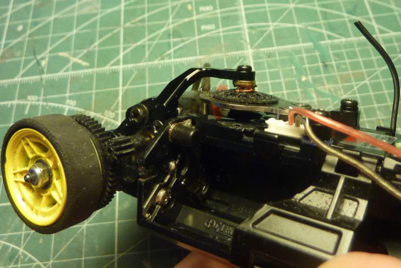

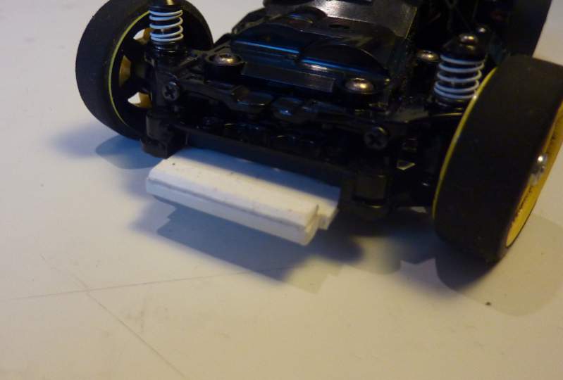

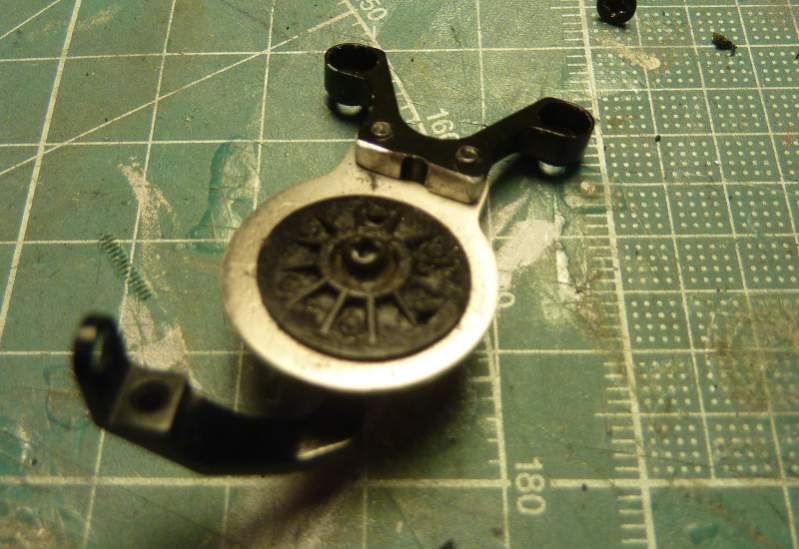

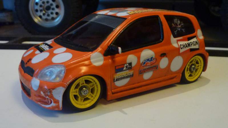

                        • Da har jeg adressert et lite "problem" med Vitz'n min.
                          Armen til diskdemperen butter i diskplata ved utslag mot ene siden.
                          Så da måtte jeg fikse litt.
                          Først fjernet jeg "puppene" på chassiet og den lille plastgreie midt i mellom polene til motoren.
                          Så flyttet jeg disken et hakk ut og så diskplata et hakk inn. Da måtte jeg file vekk de ytterste sporet på festet.
                          Slik at ikke diskplata butter i noe.
                          Da blir det vesentlig mere rom under armen og ting kan bevege seg fritt. Kan såklart ikke bruke dette oppsettet på noe annet enn 90mm, men det er jo bare det jeg har det til.

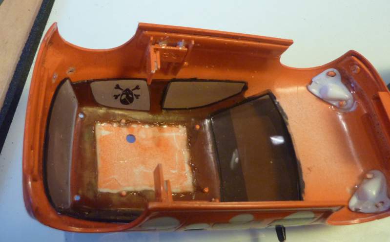

                          • Da har jeg lettet litt i taket på Vitz'n.
                            Skamsenket den.
                            Mangler bare å tynne ut lykthusene, slik at styringen blir bra.
ID:	776717Click image for larger version
                            Synes den blei knalltøff jeg
                            • Begynner å hjelpe nå
                              • Var kanskje litt mye den blei senket med.
                                Ser ut til at jeg må lage litt større hjulbuer forran for å kunne svinge.
                                Altså, det er god plass akkurat nå for maks utslag, men ikke ved maks belastning. Da vil dekka ta i skjermbuen.
                                Men det er en god øvelse til jeg får karosseriet fra Rune....
