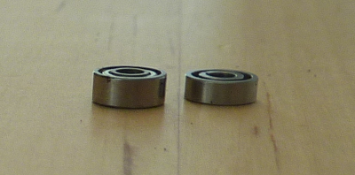

                  Men uansett, lager til forhjulene. husk å kjøpe 2.6mm og IKKE 2mm bredde
                  Da slipper du å putte inn en masse skiver her og der
