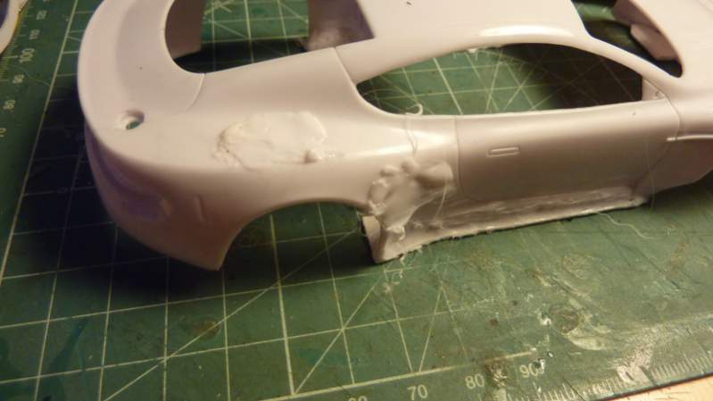

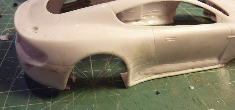

        • zabbe - ser ikke forskjellen så godt, men den er der.
          Litt pussing

          ikke pusset og for mye

          Ellers så tålte karosseriet ganske så mye i dag. Tror dette er en farbar vei.

                Bare få den uten klumper først, så smør på et tynt lag. Da blir det mye mindre jobb i etterkant.
                Hvis du får den like tykk som det jeg fikk først og så bestemmer deg for å skjære litt i den, så er det små luftbobler i den.
                Derfor tenker jeg at flere men tynne lag, er bedre. Både for å få færre bobler og for å få mindre pussing.
                Det er ikke så bra som bildet viser, men det er veldg lite jobb igjen på de stedene som nå er pusset.
                Bruker våtslipepapir i 600 og 800.
