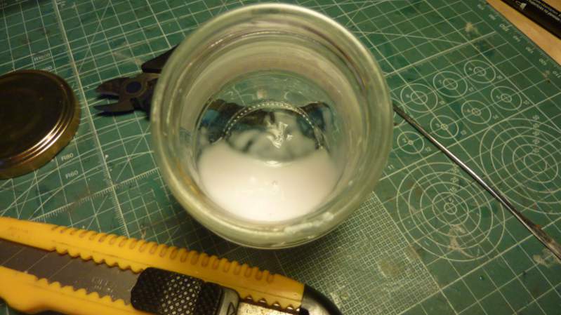

Smelting av Styrene - Første erfaring:
* Del styrene opp i småbiter. Jo mindre jo bedre. Da tar det mindre tid og mindre jobbing i etterkant.
* Ha det oppi et glass med lokk.
* Ha i litt aceton. Nå begynner lukta! og det lukter MYE....
* La det stå i glasset til alt er bare en stor smørje og ingen faste biter lengre. Kanskje du må etterfylle Aceton.
* Det trengs en del "røring" i gugga, slik at man veit at alt er løst opp.
* Det som ser mye ut til å begynne med, blir ganske så lite etterhvert.
* Aceton fordamper og ting stivner ganske fort, så det kreves nok litt erfaring før man får en blanding man liker å jobbe med. Det lukter MYE....
Hadde for tykk blanding først, noe som medfører MYE pussing.
Det tørker vsstnok relativt fort på karosseriet.
Men det lukter en del
Men jeg tørr ikke pusse på det etter bare 5 minutter.
Tenker jeg lar det tørke til i morgen ihvertfall.
Så jeg får ta på alle steder jeg veit om først.

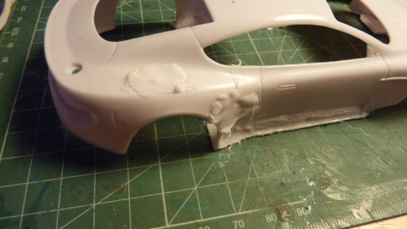

Slik ser versjon 2 av blandingen ut. Vesentlig tynnere enn den første.
Mens slik ser gugga ut på bilen akkurat må. Blir en masse slike tråder, så kanskje ikke gjøre dette på en bil som bare skal repareres og ikke kan pusses ordentlig i etterkant. Ihvertfall ikke før man får ordentlig trening med det.
Nevnte jeg at det lukter helt for jæ***
Når blandingen blir tynnerer og lettere å jobbe med, så synker den også mere sammen.
Så man må beregne å ta på flere lag
Nevnte jeg at det lukter helt for jæ***Last edited by NoBrainer; 11 April 2012, 21:13.Jeg kan godt være enig med deg, men da tar vi feil begge to. ....

Nå har styerene herdet en liten stund og dette ser veldig solid ut.
Ulempen er jo all vekta den har tilført, men jeg må jo pusse vekk en masse da.
Skal se hvor ille det er å pusse såpass mye.Jeg kan godt være enig med deg, men da tar vi feil begge to. ....

Det blir ganske så bra.
Skal teste om det tåler juling i kveld.
Er ikke ferdig med pussingen og det ser ut som at jeg må fylle på et sted eller to.
Vitz står på vent mens jeg fikser DB9.
Brukte 1 time i natt på pussing.
Ganske så glad det ikke er 1:10 det er snakk om.
Rompa blei ikke så værst. Selve fronten blei ganske bra.
Kanalene og panseret er jeg ikke ferdig med. Skal se om jeg får lagt ut et bilde i kveld.Last edited by NoBrainer; 16 April 2012, 10:52.Jeg kan godt være enig med deg, men da tar vi feil begge to. ....
