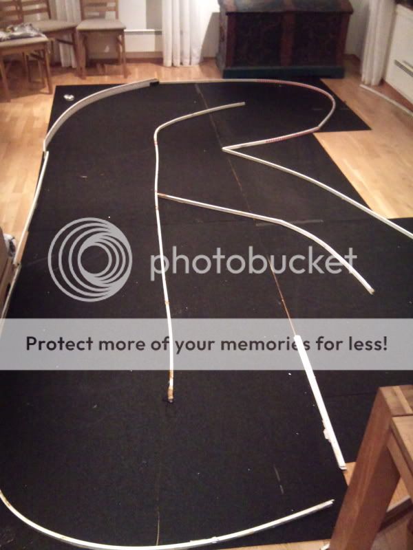

  • Og her er garasjebanen min da.
    Gidder ikke akkurat 7timer i strekk på den
    • Hva er rekorden på denne banen da?
      1.238 s ??

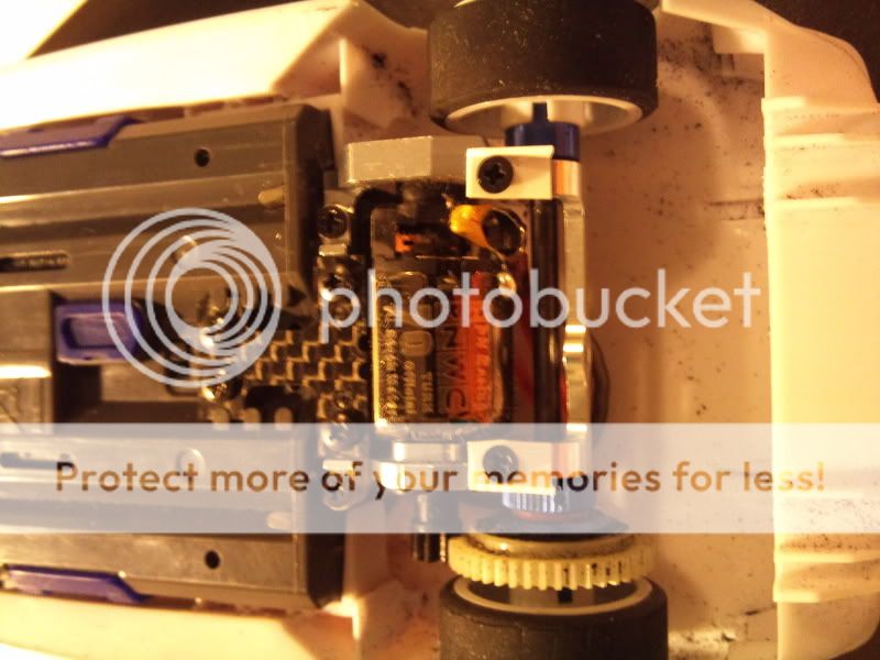

      • Diffusor mk1.
        Montert i karosseri for ikke å legge til masse ufjæra vekt.
        • Ikke dumt
          Lurer på hvordan den holder i kræsj.
          Min holder fint for å si det sånn...testet en del ganger....

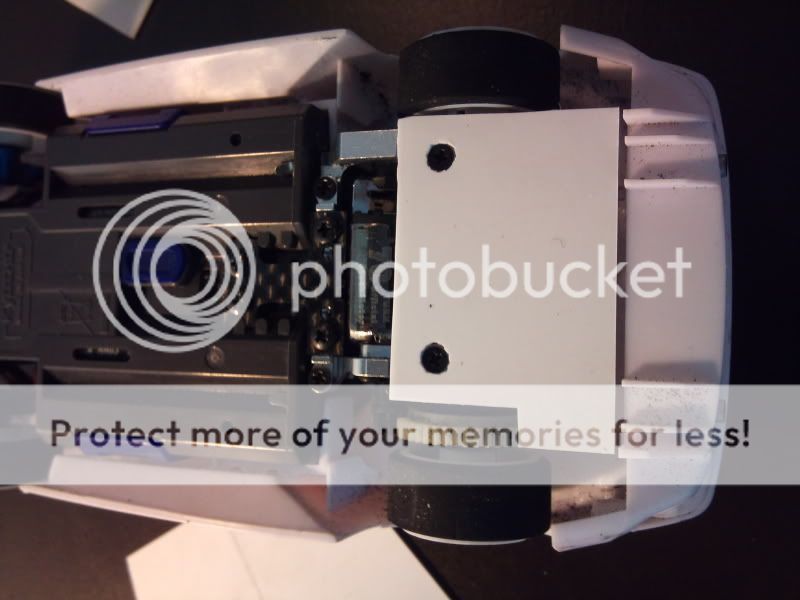

          • Men, den løsningen var ikke noe særlig. Faren for at difusoren vil henge seg fast i banen og kaste bilen i været er overhengende.
            Derfor diffusor mkII
            • Nå ligna den veldig på min MKI
              • Hihi. Du er så innovativ du veit du
                • Men den jeg har i front, er kun limt på midten og har litt avstand til sidene. Tenkte at karosseriet burde ha mulighet til å flekse litt uten å ta i diffuseren.
                  Synes det hjelper litt.
                  Men det blir fortsatt mye gummi i bilen.

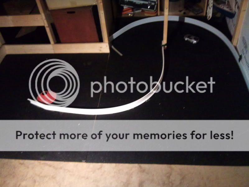

                      • Kona dro til bergen i dag.
                        Velkommen til ormburgring
                        • oi
                          Har du fått en rett strekning på banen din.
                          Jaggu ikke værst.
