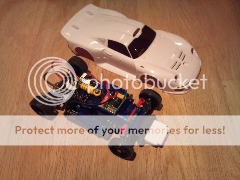

    Nå begynner det å hjelpe. Fått riktig wb etter litt knoting. Var ikke bare plugg n play, men det er jo sånn jeg liker det.
    Karosseriet må tilpasses og motorledninger må routes skikkelig, så er det bare å få satt den opp til å gå fort

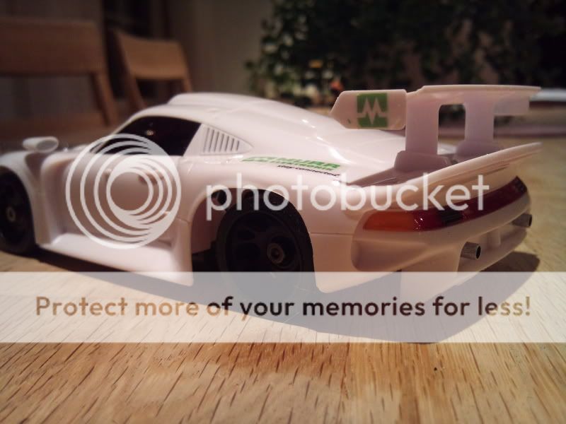

        Må male litt, lime litt og frese ut litt. Karosseriet har wb90mm mens bilen har 94mm...

          AH, sånne småting ja.
          Greit. Trodde du skulle lage Audi av den jeg.....

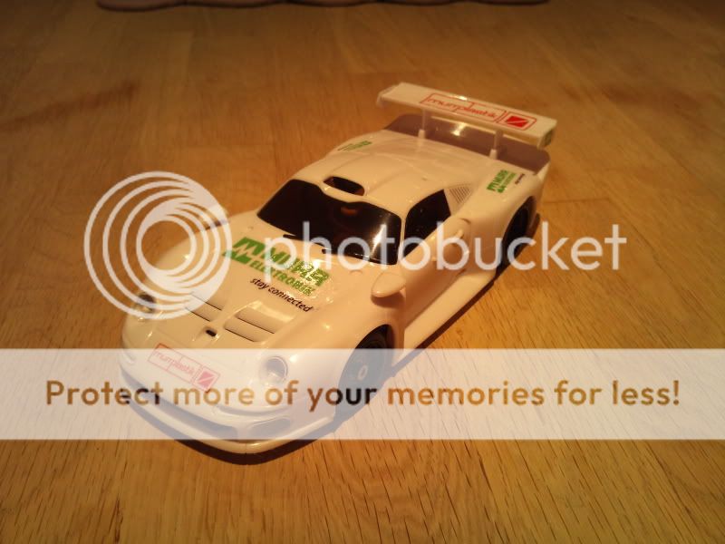

            Sånn tenker jeg...
            • #96
              Ser drit bra ut.
              Likte fargen du valgte.....
              Men det er veldig mange deler som kan falle av da.
              Skal bli kult å se den i aksjon.

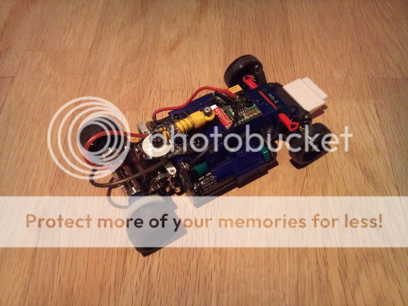

                Etter 5timer og ett sett med dekk på regupol i natt, har jeg funnet et oppsett som funker fett.
                Front: 1grad camber og 1grad toe-in. Kyosho myke fjærer.
                Bak: Den fjære som sto på demperen og den olja som fulgte med. (kyosho 200#). Tamiya demperolje #400 på disken og medium atomic ssg t-bar.
                Banen vår har ikke noe rett-strekke, men en lang fullfart sving samt en teknisk combo av 3 svinger.
                Blir spennende å se hvordan det funker på rcp...
