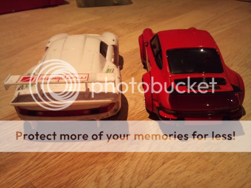

        • mini-Z i Vestfossen. Eiker RC Klubb
          • Nydelig!
            Så glad jeg har Porsche på vei.
