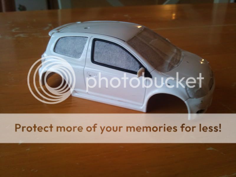

              • Også jeg som er så glad i å maskere da gitt.
                • ooohhh
                  Som jeg gleder meg til å se at du blir ferdig med maskering og ferdig med litt lakk.
                  Godt å se at du er så glad i Vitz'n at du går igjennom såpass mye for at det tydlig skal vises at dette er din favoritt
                  • Blir sikkert kjempefin. Er vel heller sånn at jeg tester ut farger på denne, for at det skal bli kjempefint på de ordentlige bilene mine.
                    Har foresten ikke fått tak i den fargen jeg ville ha, så det blir en annen

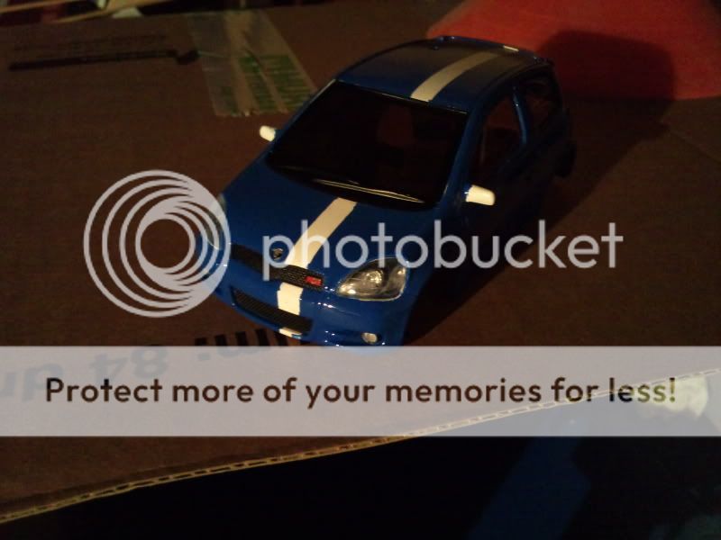

                    • Sånn. Bare at den er lysere på ordentlig.
                      • Selv en Vitz kan jo bli kul!
                        Arild,Gjøvik
                        • Drit bra zabbe.
                          Ser helt knall ut
                          skjønner jeg må bli ferdig med å lakkere min også snart
                          • Originally posted by Hulken View Post
                            Det har jeg store problemer med å tro på
                            Drit bra zabbe.
                            Ser helt knall ut
                            Takker.
                            Det må du.
                            Tips:
                            Når man skal lakke et autoscale karosseri som har lykter montert må man maskere skikkelig på baksiden også...
