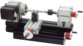

      • Eg huskar Clas Ohlson hadde fine små dreiebenkar til 3500,- før i tida når eg ikkje hadde pengar til å kjøpa det,men no når eg har råd til ein sånn så har ikkje dei den lenger Sånn kan det gå!Den hadde vore perfekt størrelse til meg,godt å ha ein på lur så ein slepp å setta av ein halv dag til å dreia og i verste fall ta fri frå arbeid,når eg kunne gjort det på kveldstid heime.
        Kan liksom gjera det litt meir på impuls og då viss eg får et innfall og finn på å laga nåke rart
          Hehe, typisk...
          Norwegian modellers har visst en dreiebenk, men prisen er det dobbelte(7000 båls)
          Greit å ha, så slipper det å være et like stort tiltak for å få gjort ting som når man må låne utstyr.
          • AKKURAT ein sånn hadde eg hatt bruk forHar jo sett i Luna-katalogen,der har dei ein liknande denne til 5-6000 sånn ca.Dei sel dei faktisk der eg har kjøpt motorane til denne bilen,kan iallefall få tak i.

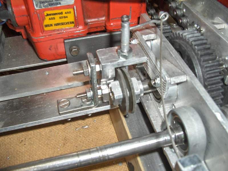

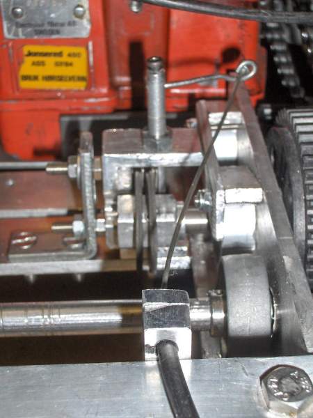

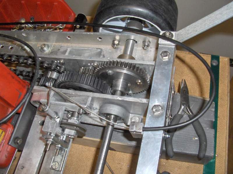

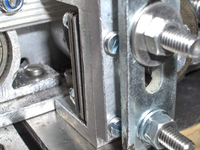

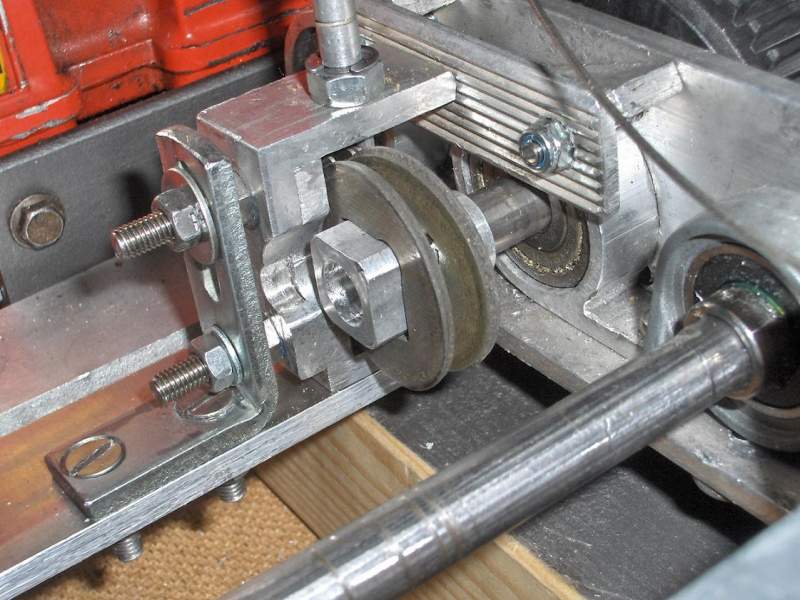

                        • Endeli har eg fått knota isammen nye bremsar til bakhjula!Har vel ikkje akkurat funne opp hjulet på nytt,men eg har brukt litt deler frå dette hjulet
                          Dei fleste som har dilla med large scale kjenner vel igjen delane her utenom det dei er festa på,den måtte eg laga sjøl.Hadde så masse rask til overs av bremsedeler så eg tenkte eg kunne lika godt bruka det på denne bilen.
                          Er berre såvidt eg klarar å vri rundt hjula når eg legg meg på med full vekt når den er på full brems,så eg seier meg fornøgd med dette Det skal og nevnast at bremseskivene og klossane har sett sine beste dagar,så det kan ikkje bli verre viss eg monterer nye
                            Dette er jo reneste svennestykket! Får fyre opp videokameraet snart.
                            • Trur jaggu meg eg har det liggande endå i verkstaden ein plass,hehe!Eg seier meg fornøgd med dette ja,sjøl om eg måtte stjela litt deler frå allerede eksisterande ting.Kan ikkje laga alt sjøl heller
                                Nei. Litt delelån har du ærlig fortjent som komplettering av bilen.
                                Bakbrems fra FG du har lånt der?
