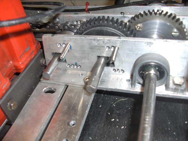

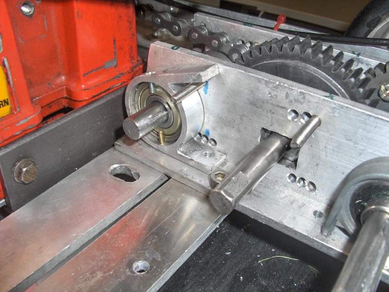

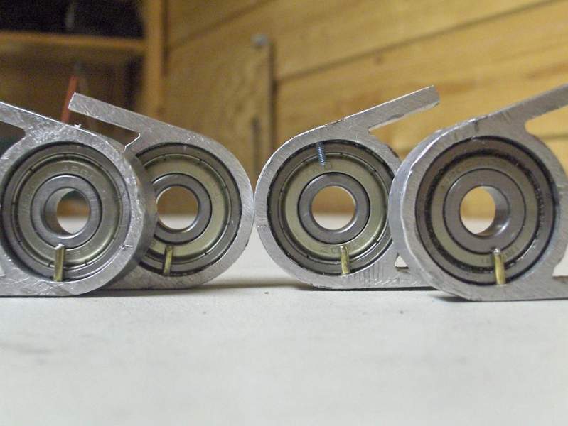

                        • Ein heilt mikroskopisk oppdatering igjen,eg såg at lagrene var på vei utover i haldarane.Dette kunne eg ikkje ha nåke av fann eg ut!Demonterte bremsane og diverse for å komma meg innover i materien,tok ut lagerbukkane og borte et 2 mm hol i topp og bunn,og sette i ein splint i bunn.Oppe skal eg bruka ei skrue som vist på den eine lagerbukken som eg forsenkar nedi
                          • det du gjorde der var ikke dumt nei...så egentlig kjempe flott ut

                            • Njaeeeu,om det ikkje er så flott så unngår eg iallefall at lagra flaksar under kjøring,då går det andre delar med også viss dei forsvinn
