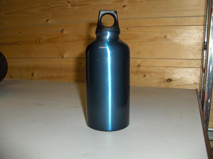

                  Var på Nille før idag og kjøpte meg drikkeflaska i alum. til 30 kr,hehe.Blir spennande med korken ja,den kan jo fint gå i oppløysning den for alt eg veit...Får pelma litt bensin oppi og setta det til materialtesting

                    Då har den stått opp-ned i 28 timar med bensin for å sjekka om korken tåler bensin.Konklusjon:ja. Her er et bilde av herligheten!
                    • #70
                      Herregud for en bra patent.....Assen kom du på den da......:mrgreen:
                      Legg opp bilde når du har fått inn slanger å da så jeg får se.
                      Blir jo litt kult da tror jeg.......

                          Takk for det!Eg har hatt det i tankane ei stund,det var berre det å få kjøpt ei flaske som var hindringa! Bilder kjem det nok fleire av ja.Det er ikkje returslange på forgassaren på motoren,derfor treng eg berre ein slange.Trur eg berre gjer det enkelt og borer hol i toppen av korken og legg ein klunk inni tanken sånn at det ikkje suger luft når det er lite bensin igjen.

                              Ta en helt vanlig smørnippel. Borr hull i flaska gjeng den opp.
                              Borr ut kula i nippelen sett på pakning og skru fast. Tror det skal funke ganske bra hvis ikke flaska er for tynn i godtse..
