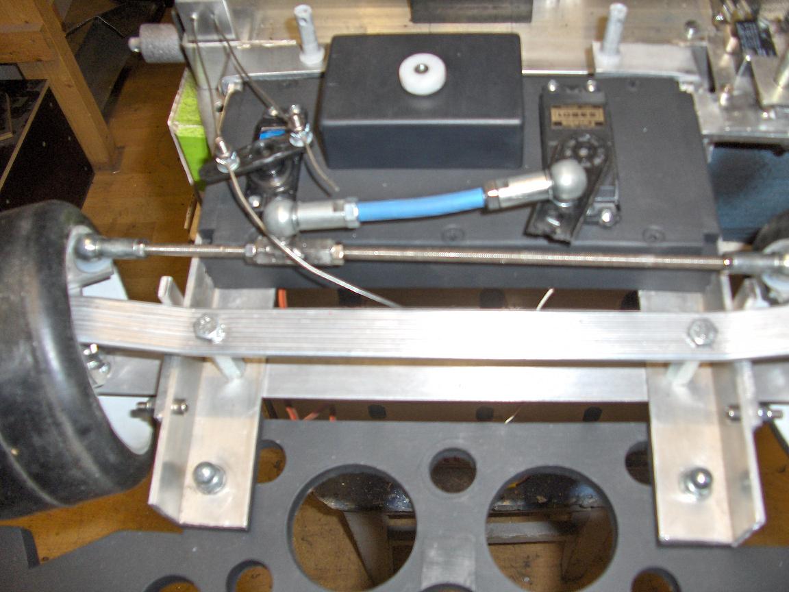

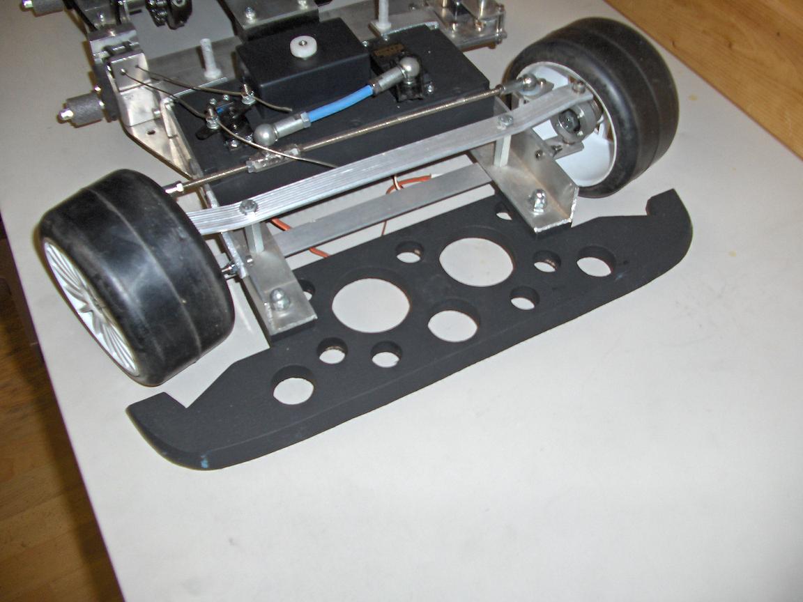

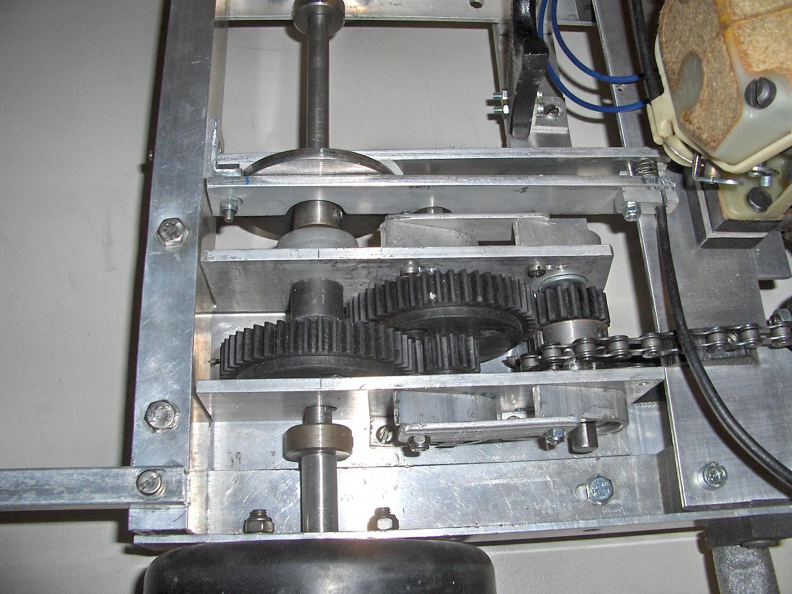

    • Litt nye bilder igjen.Har laga ein slags fangar/frontspoiler som går i ett med karosseriet på bilen,den ligg klin inntil.Og så har eg laga nye bremsearmar bak og samtidig flytta bremseskiva for å få meir moment,men lurer på kor lurt det egentli var...Før sto jo bremseskiva på drevakslingen framfor,der fekk den jo egentli meir moment sia det er utveksling 1:3 (sånn ca) der.Tenker eg rett no?Då får eg berre flytta den igjen:mrgreen:

      • Ser bra ut dette, tror kanskje jeg ville forsterket med et stag (markert med rosa strek).
        • Den er jeg enig i, ikke store slaget de vinkelbeslagene skal få før de bøyer seg....
          (heter vel ikke vinkelbeslag men... )
          Tlf 4691 0501
          • Takk for tispa!Øhh,tipsa!Skal sjå på det:wink:På den fangaren har eg laga "alt for store hol" sånn at den har litt å "gli" på hvis (ehem,når :mrgreen: ) eg kjører på et eller anna.Då går det ikkje rett i chassiet liksom.Vibrasjoner og dårlig veigrep er et ikkje-tema på denne bilen,er glad berre den kjører framover og svinger til både høgre og venstre eg Får gjennomføra prøvetur med den først og prøva å luka ut barnesjukdommane Men kortid det blir er ikkje godt å veta
