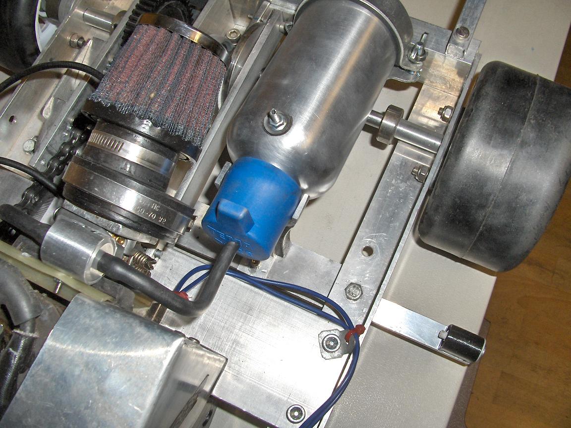

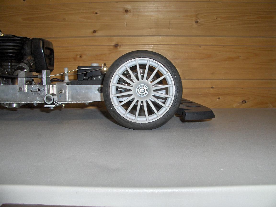

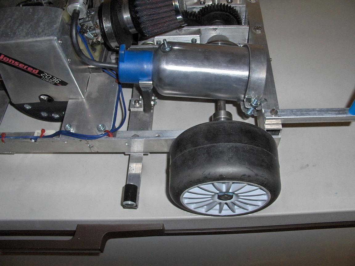

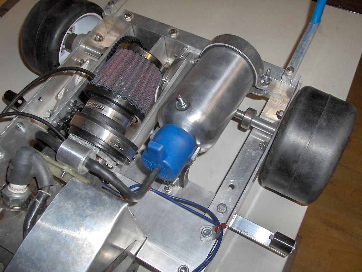

                          • Her er litt bilder av det eg nevnte i ein tidligare tråd her.Er ikkje godt å sjå,men litt castervinkel blei det jo på framhjula,rundt 5 grader.Pusste av lakken frå tanken så det blei rein aluminium,og sette på et litt "enklare" tanklokk enn det som var før som måtte skruast på.Luftenippel lagde eg på tanken,skal laga til ein slange på et eller anna vis der.
