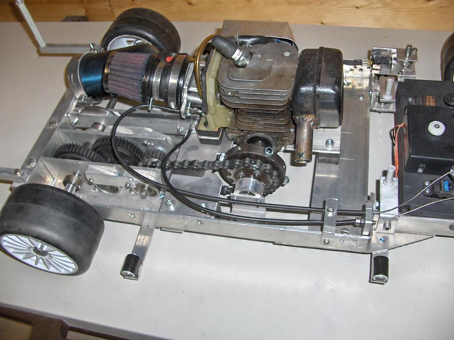

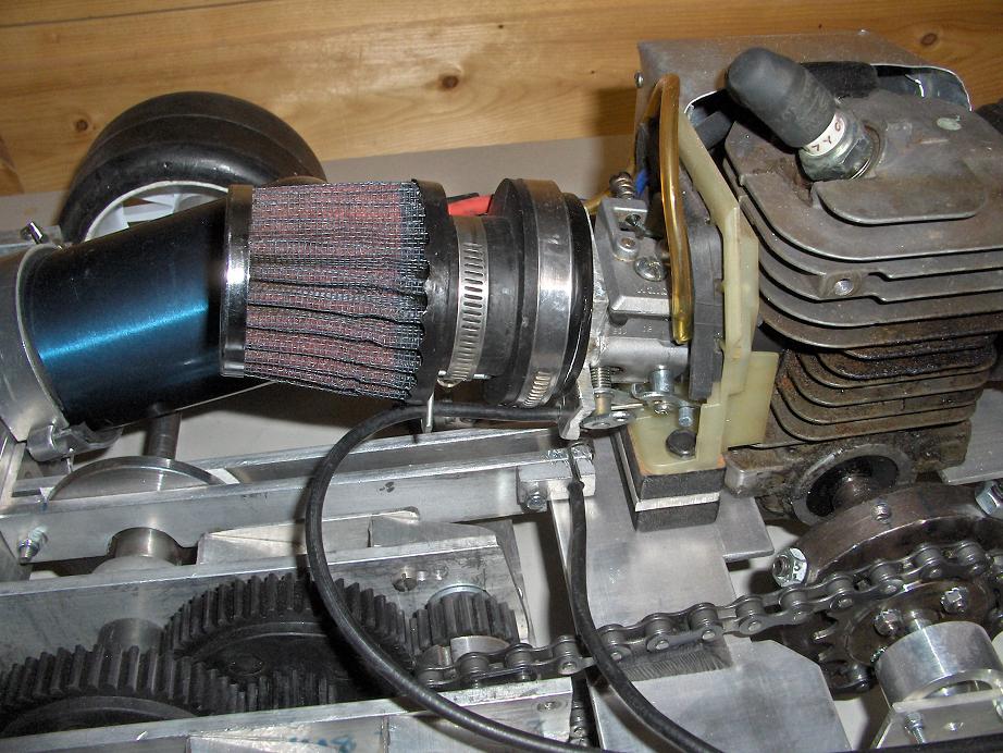

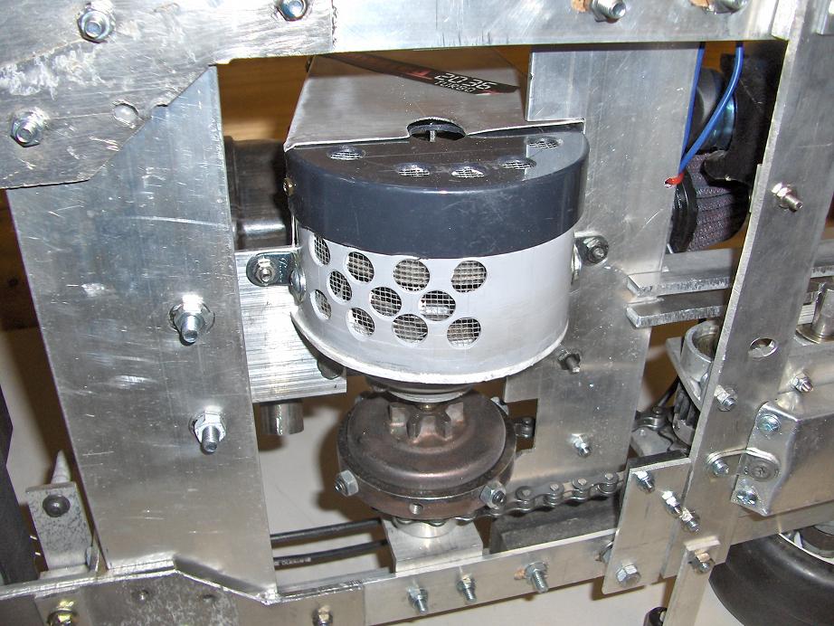

          • Sånn!Då har eg fått lada batteriet.Ikkje det heilt store som har skjedd,men eg har fått laga hol i svinghjulsdekselet for å få meir luft inn i systemet til kjøling.Og Crazy Beetle klarte å prakka på meg et K&N-filter i ein byttehandel,fann ut eg kunne bruka det på denne bilen:mrgreen:

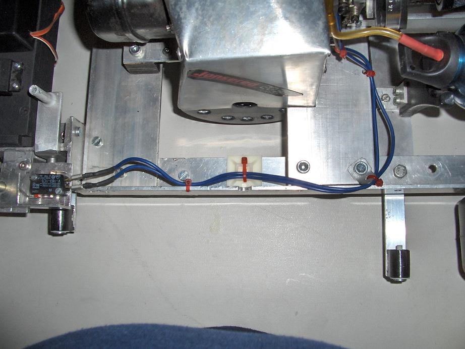

            Stoppknappledningane er festa forsvarligt,hehe,og høgda på nøkkelen til stoppknappen er tilpassa høgda der den går gjennom karosseriet.

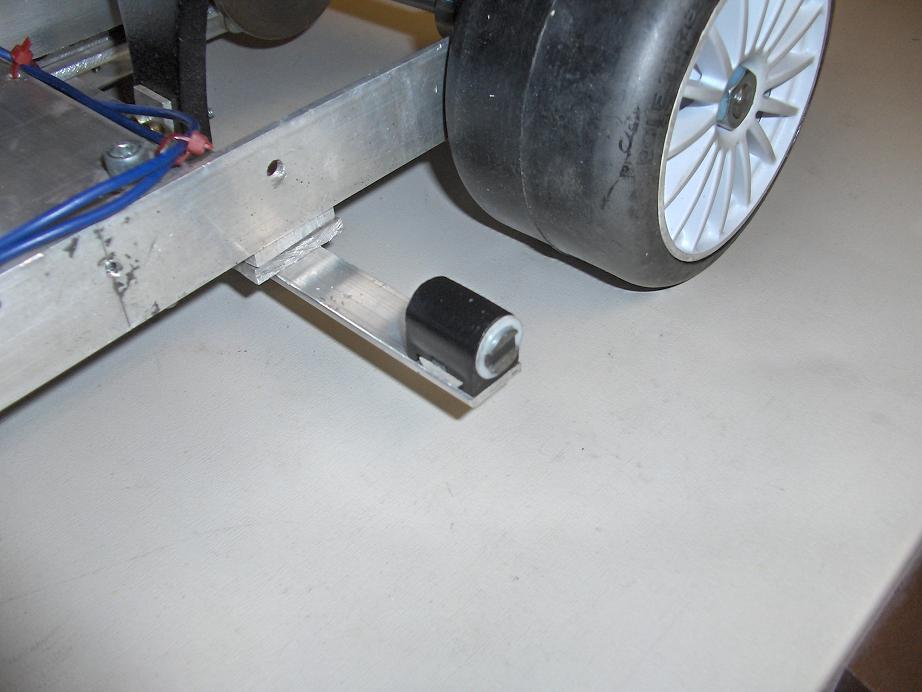

            Karosserifestene på sida er klare og,har brukt magnetar til skapdører der,og så har eg limt tynne metallplater på karosseriet.Planen er å ha usynlige karosserifester uten å bruka gjennomgåande pinner og splint
