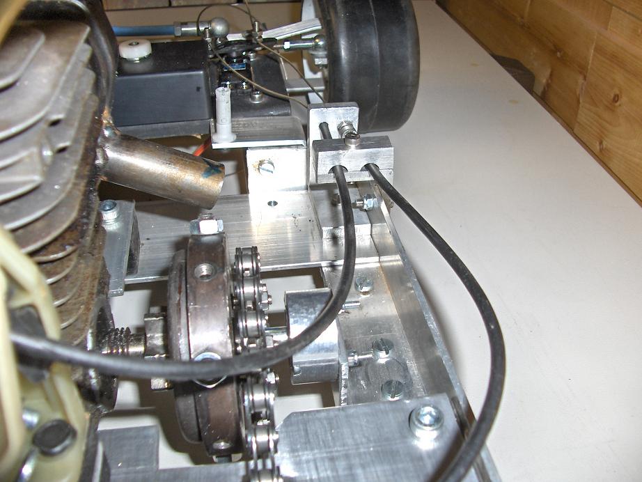

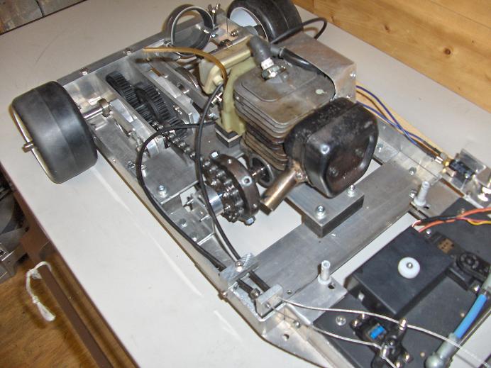

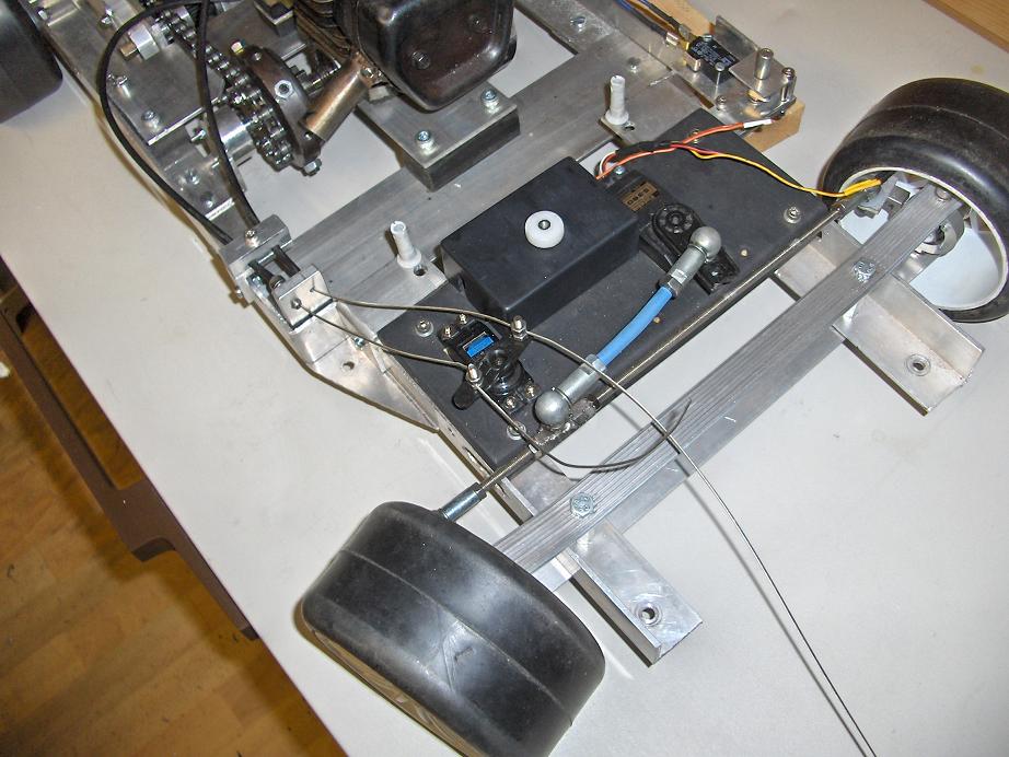

    Litt radioutstyr er på plass,ikkje tilkobla men det er no der!Og ein lten boks til mottakaren er på plass.

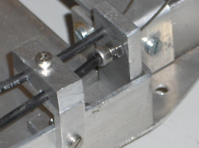

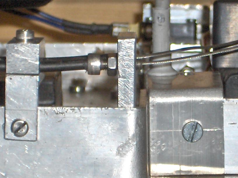

    Har og fått prøvemontert brems og gasswireopplegget,lagde meg ein strammar til bremsewiren ved å bora hol gjennom ei M5-unbrakoskrue som wirestrømpa passte inni "sekskanten" på (den er eg stolt av). Skjeldent eg set mine bein i ein sportsbutikk,men eg måtte det når eg leita etter sånne strammedingsar som er på bremsehendlane til trøsykklar,men ingen hadde lause sånne.Då måtte eg laga sjøl!

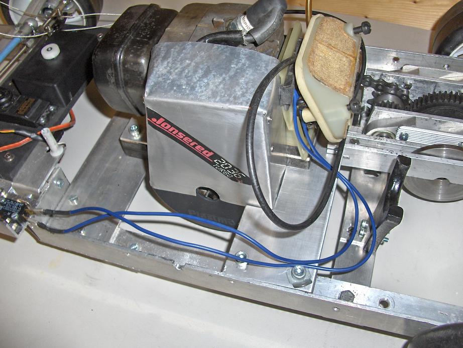

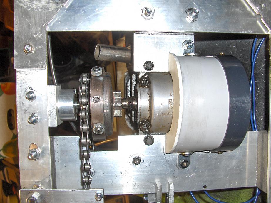

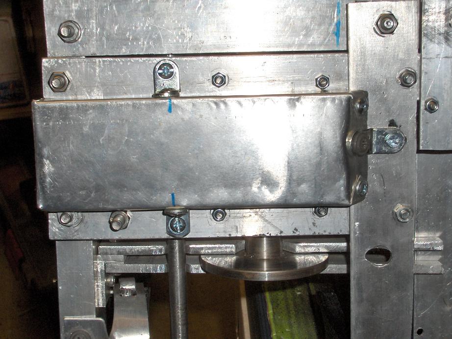

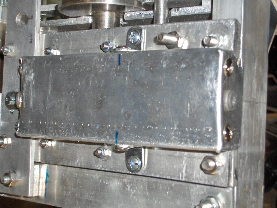

    Lagde deksel til kjøling på motoren frå vifta til svinghjulet av et eller ant aluskrammel på 0,5 mm,samme med drevdekselet under bilen.Hamra og banka,så det ser ikkje så fint ut,men er funksjonelt.

    • Skal laga litt ventilasjonshol og legga gitter i nederste del av det motordekselet sånn at frisk luft kjem inn.Kjem kanskje ei oppdatering snart med bilder av karosseripinnane og andre ting.

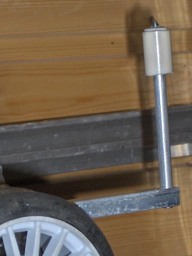

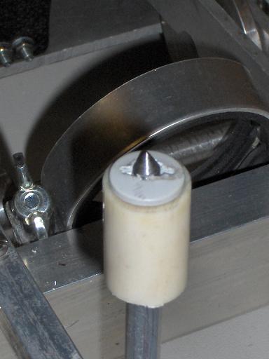

                        Mariuslk:Her er hatten eg lagde meg,er vel ikkje akkurat kinahatt,er vel meir som ein sånn Russarane bruka på vinteren,men eg trur den kjem til å funka.Lagde den av ein M6-skrua eg filte spiss på i boremaskin,ein mutter til nedløpsklemme til takrenne,og ei eller anna plasthylse eg fann i ein kasse.
                        Moralen her er:Kast aldri nåke som helst!!:mrgreen:
                            Hehe, se der du Russerhatten burde funke vel så bra den! Så dette blir saker

                              Den bygger kanskje litt for masse ut frå enden til karosseristolpen,men trur ikkje det skal gjera så masse.Har fått til festene bak og delvis framme no,så karosseriet står der det skal vera sånn at eg får markert sidefestehola.Første gang med karosseriet på bilen igår,fekk ståpels over kor rått det blir!:razz::razz:
