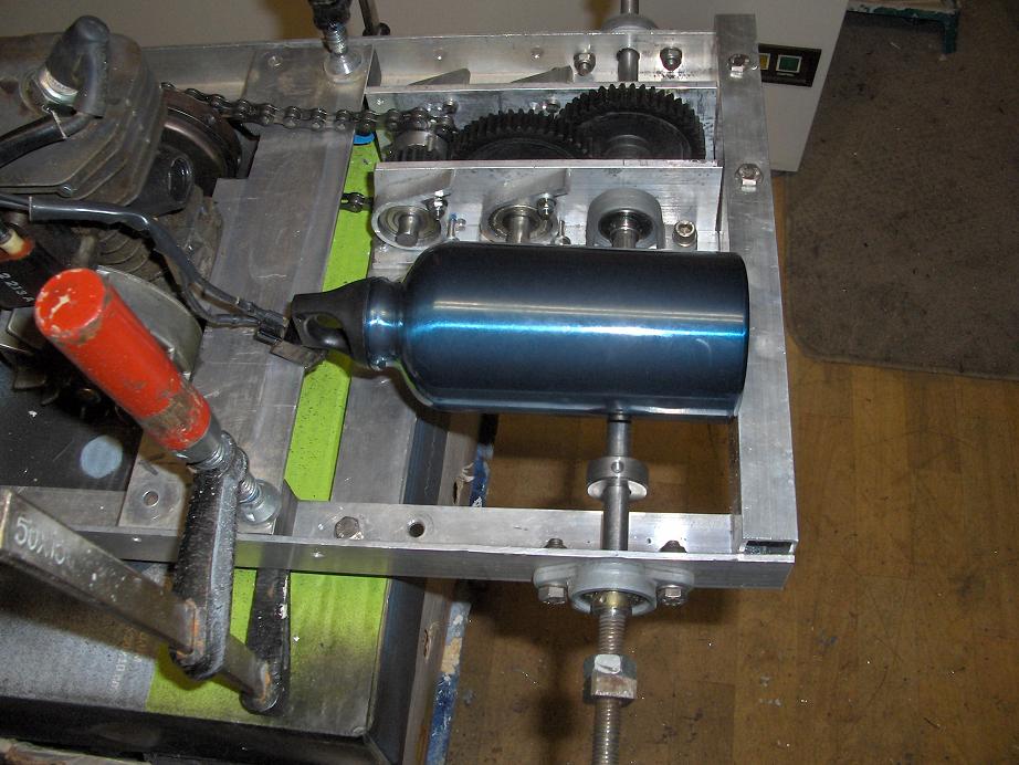

    Ta en helt vanlig smørnippel. Borr hull i flaska gjeng den opp.
    Borr ut kula i nippelen sett på pakning og skru fast. Tror det skal funke ganske bra hvis ikke flaska er for tynn i godtse..
    All skryt for ideen din ,men det blir nok litt for tynt gods i flaska trur eg ja:???: .Eg gjer som eg skreiv før her,berre trer slangen gjennom toppen av korken og prøver

          Til opplysning skal eg ha hurtigfeste på tanken,sånn at eg berre tar den utav bilen når eg skal fylla bensin.Derfor er det eg skal ha slangen gjennom korken,for då skrur eg flaska av korken,istadenfor korken av flaska

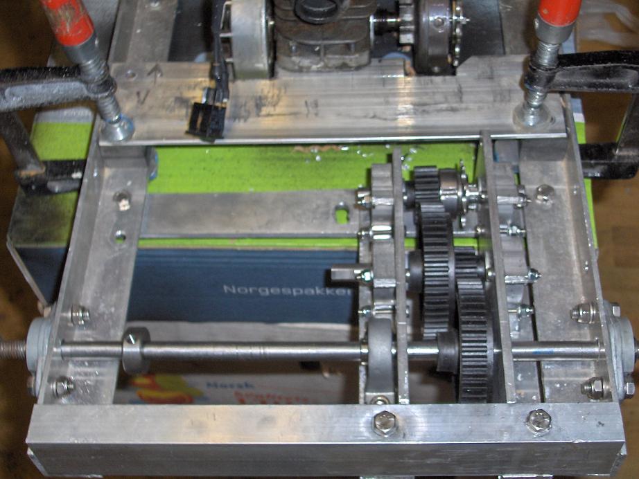

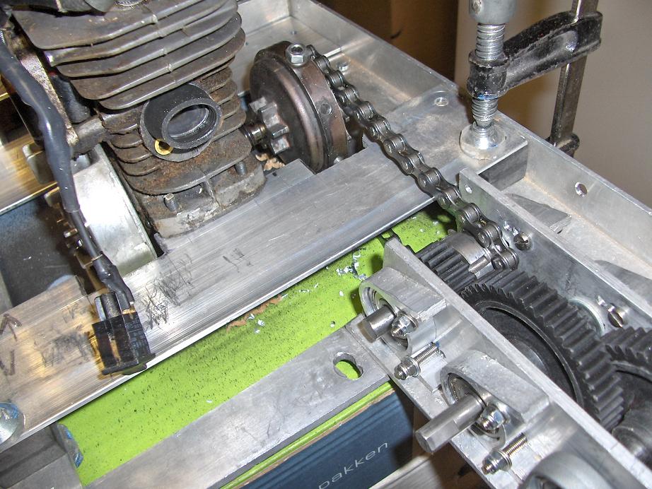

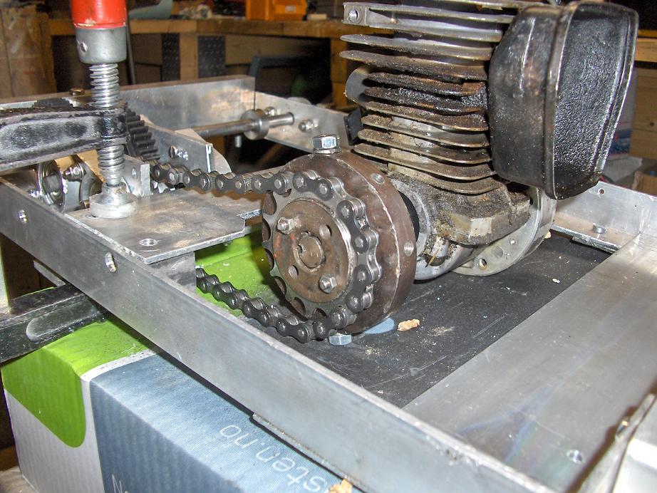

            Litt bilder igjen kan vel ikkje skada!Er stort sett motorfeste det går i for tida,og tanken må eg vel plassera som vist og,er ikkje andre plassar det går trur eg.Berre den ikkje kjem i konflikt med bremsane då:?

              Tungvint å bytte drev om det skulle bli nødvendig syns jeg.
              • #82
                2 skruer så drar eg berre den venstre delen av girkassen til sides.Blir kanskje litt fleire skruer når bremsane kjem i bilen:? Men for utvekslinga si skuld(hvis den skal forandrast) er det berre å bytta det drevet på clutchklokka til mindre eller større:razz:
                  Ja da er det ingen fare
                  Ser ut til å komme seg iallfall!
                  Stå på videre.

                    Nei eg får ikkje håpa det er fare på ferde her Jau,det går så smått på fram.Rekna med å få gjordt litt dei kommande dagane og.Har plana om å få til et støttelager på clutchklokka på utsida,syns det er litt vinglete sånn som det er no.Skulle jo hatt drevet på innsida der som "orginaldrevet" til motorsagkjeda står,med tanke på belastninga er vel det den mest gunstige plasseringa.Men så var det den mangelen på dreiebenk då
                    • #85
                      Det er vel bare en fordel og ha drevet på utsiden sånn som du har gjort det
                      nå. Hvis du hadde satt motoren lenger ut ville du vel ha fått noe feil tyngde-
                      punkt. Hva slags motor er det som sitter i? Jeg har noe gamle jonsred-greier

                        Du er vis du,wiseguy! Det er sant det,motoren står ganske bra sentrert no,så eg trur det kan vera som det er.Du ser saga og typen i sin heilheit i begynnelsen av denne tråden,huskar aldri om det er 2136 eller 2036 den heiter:mrgreen: Eg har 2 sånne sager,betalte 300,- for dei på ein landbruksverkstad her.Fann dei komplette i delekassa.Kanskje eg skal inn og sjå etter 52 kubikk ein dag,hehe

                              Det blir moro og se! Du husker på kjølinga på motoren vel? Så du hadde tatt
                              av dekselet på sida.

                                Ja,jo,eg har tenkt litt på det med kjølinga.Får prøva å montera det eg kan av deksel,i alle fall laga til noko sånn at lufta kjem der den skal!
