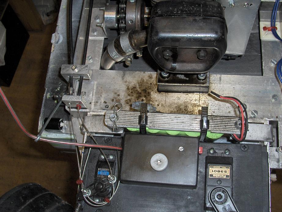

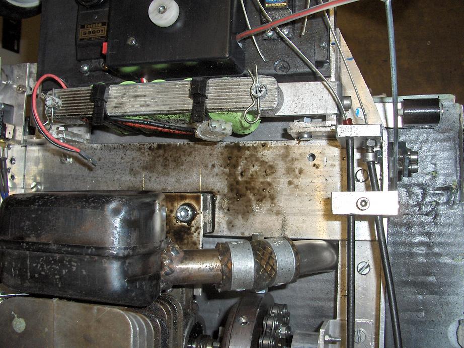

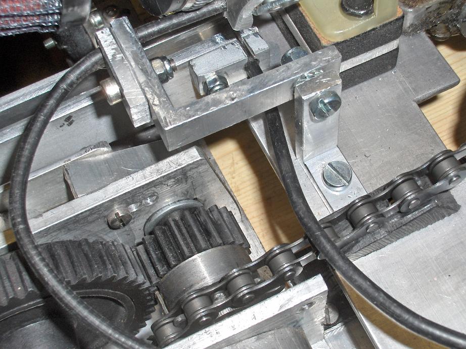

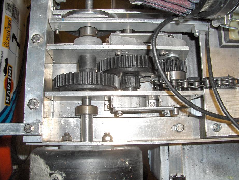

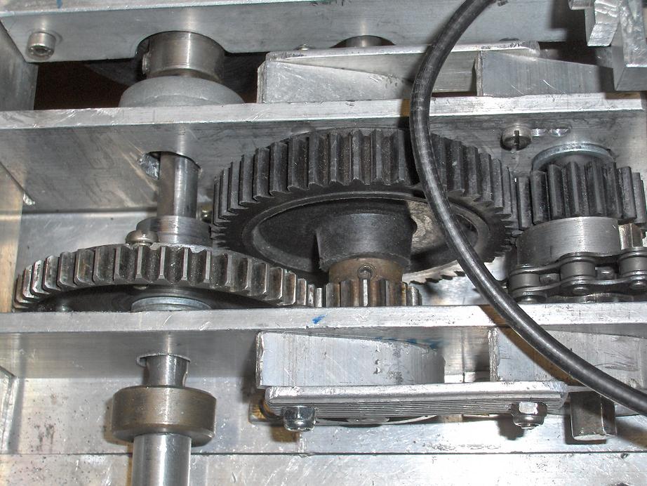

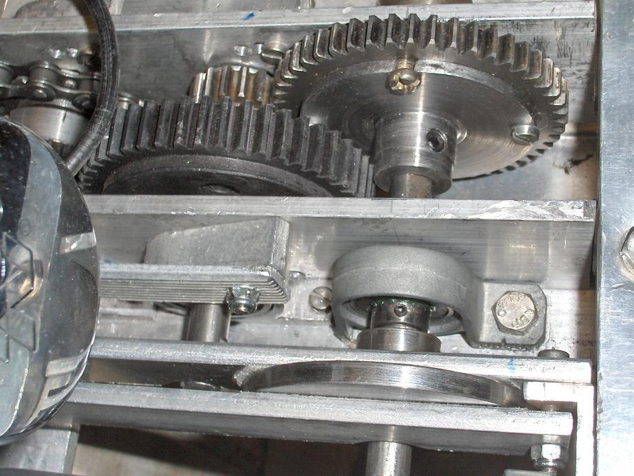

        Her kjem litt bilder frå gårsdagens "kjøring":mrgreen:
        Alle tennene på drevet er fjerna med rota for å sei det sånn,det manglar ei tann på det siste storedrevet og.Og,ehem,liten lekkasje i eksosen og,den er under tetting no!Hadde visst glømt eksospakning og eg:smile:

                      • Du har ihvertfall en sterk motor. Den beviste jo at den hadde dreiemoment når den tok livet av drevene.
                        Men motorsager har jo dreiemoment så det synger også.
                        • Ja dei skal jo tross alt eta seg gjennom et tre:mrgreenreiemoment ja,og godt grep på bakhjula.Trur dei såvidt snurra et par rundar så gjekk drevet til helsikke
