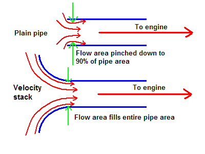

          Oki. Velocity stacken, den gjør sånn at virvelen etter innsuget ikke blir så turbulent og dermed strømmer lufta fortere inn igjennom systemet. Var det sånn noenlunde riktig?
          • Jepp, det var det..
            • Originally posted by Peri View Post
              du er inne på det helt klart.
              mange tror at motoren suger luften rett inn i forgasseren.
              men største delen av luften suges inn i fra siden merkerlig nok.
              en velocity stack jevner ut luft strømmen inn i forgasseren.
              dette hjelpr på effekten men kanskej først og fremst dreiemomentet.
              lengre innsug gi mer dreiemoment til en visss grense selvfølgelig.
