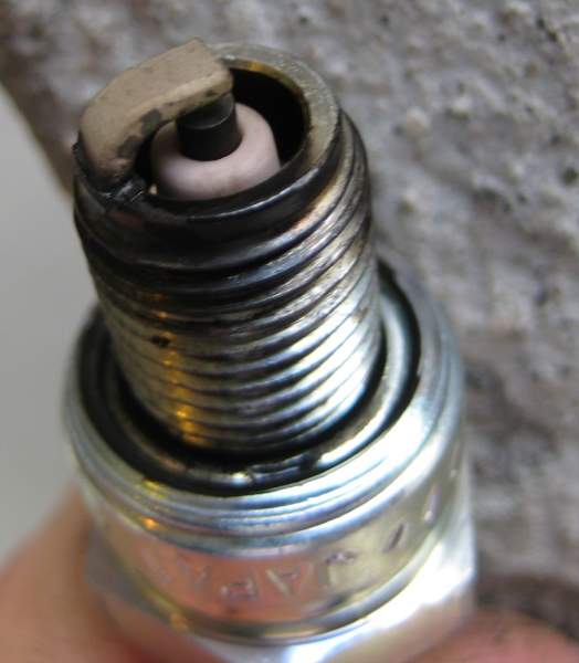

              • Da fikk jeg 11 pluggiser i posten
                Bytta plugg og fjuskinga er så og si helt borte
                Menne er den for lean tro??
                Kjørte i 5min og da mista jeg pinnen som holder hjul-hubben i nesten toppfart og hjulet raste nedover ekra, hehe.. Ingen skade på hjulopphenget bak da
                • Den der så litt for lean ut ja. Men det er bare snakk om bitte småe justeringer.
                  • Ja den skal vell være litt mer brunaktig? Leanet ca 3-4 min på H og L før jeg skrudde i denne siden den gamle var svart. Skal skru litt tilbake
                    • Originally posted by RamboEinar View Post
                      Kan ikke du bare tilbakestille de nålene til standardinnstillinger og ta det derifra. Nesten alle bildene du har vist så går motoren for lean.
                      Standardinnstillinger:
                      L- 1,1/4 runde ut
                      H- 1,1/2 runde ut
                      Her har du en video:
