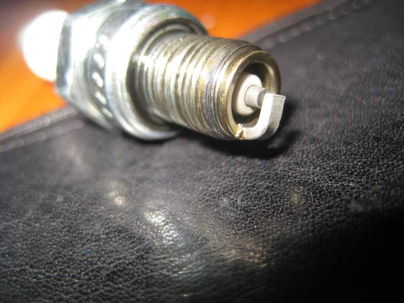

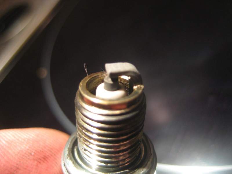

                • Her to bilder jeg fikk fra den, den er hvertfall ikke svart og våt slik som sist..
                  Tror jeg øker L nålen til litt over 1t og prøver meg fram igjen..
                  Har temp sensor på den (DX3S telemetri) og den kommer ikke noe særlig over 100grader, men den kan vise litt feil siden sensoren ikke er helt optimalt plassert..
                  • Originally posted by RamboEinar View Post
                    Den får for lite bensin........
                    Spectrum dx3s
                    • altfor lite bensin... skru opp høy nåla også du... begynn på 1t35m og gi på litt et par drag... sjekk pluggen etterpå... er den fortsatt så lys så gir du den mere
                        Hehehehe......
                        Prat med andre, bla 206WRC her på forumet, hvor mye telemetrien er verdt.....nada, njet, zero, bortkastet penger..
                        Låter alt for lean.....

                          Jo er vel mere "gadget" faktor enn nytteverdi det
                          Har stillt nålene til:
                          L= 1t og 5min
                          H= 1T 35min
                          Så får jeg prøve mer i morgen når posten har dumpa skruen i postkassa (Håper jeg..)
