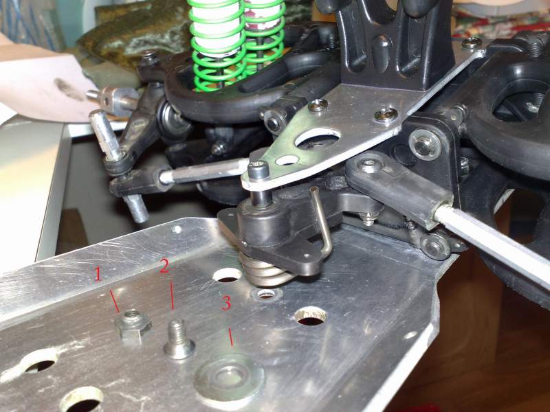

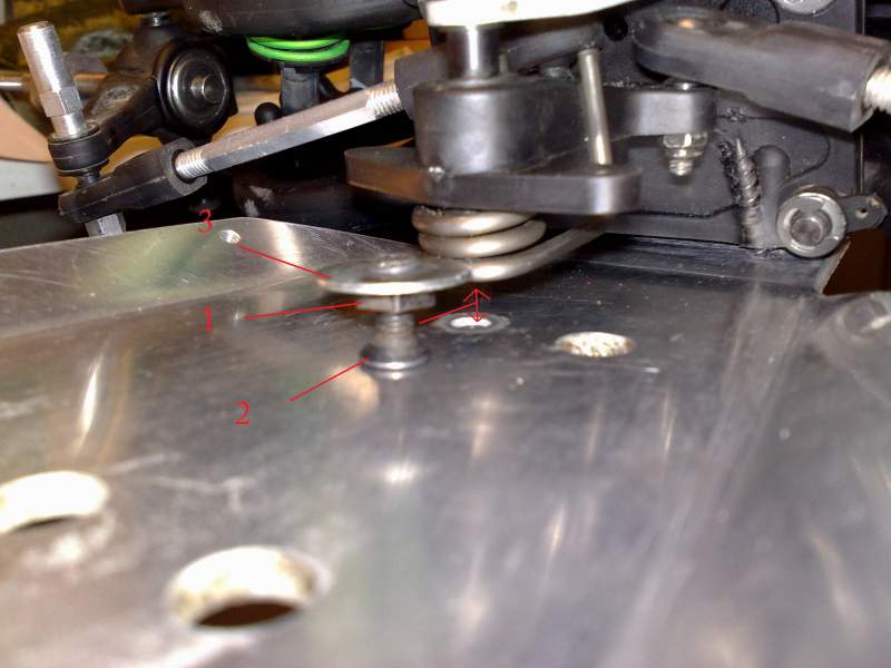

            • Skal montere bilen igjen etter å plukka den i deler..
              Men lurer lit på den skruen som skal foran ved styreservo"hornet".
              Skal det være sånn som jeg har gjort på bildene?
              Eller skal den "mutteren" sitte fast en plass? For skruen er hvertfall for kort til å gå gjennom.
              Tenkte kanskje den mutteren hadde knekt eller noe..

                  • Originally posted by benbeni View Post
                    dem mutteren skulel sittet fast på akselen som går inne i servosaveren. så her må du handle mer deler.
                    delenummer 6024.
                    løp å kjøp.

                    • Hmm.. Kommer vel ikke til å fu ut den akselen da vel? Må jeg ha noe mer da tru?

                      • Oi. Ser skruen som holder forstillinga i bakgrunnen der på det første bildet. Trur du bomma litt
                        Hpi Baja "Shorty"
                        Mini z Awd
                        • HEHEHEHE
                          Det er en annen skrue som er brukket i der.. SÅ ha han jeg kjøpte den av bare skrudd inn sånn
                          Det er samme på den andre.. Men det er nye i pakka jeg skal bestille snart
                            den er ikek noe probem å få ut. skru ut skuen i toppen når alu plata på toppen er borte ser du et E-clips. fjerner du dette skal akselen ramle ut nesten av seg selv.
                            det er fortsatt lov til å bruke øya å prøve selv før man spørr.
                            ikke noe galt i å spørre når man sitter fast men det er lov å prøve før man spør.
