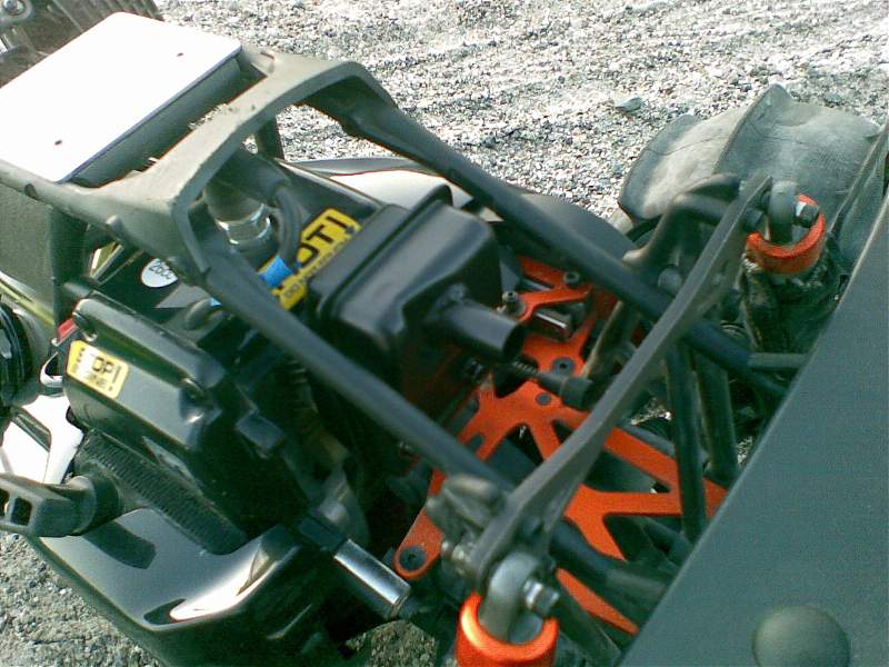

      Monterte orginal potta i dag etter at jeg smeltet "effektpotta" var på det lokale sandtaket og testet nå nettopp og jeg må si at jeg ble inponert.
      Den gikk jo ganske greit med "paddels" å det hele, litt mørkere lyd var det og ikke samme topp fart men "gromt" fresa oppover sand siden som før.
      Blir kjøring alikevell i morgen da selv om jeg mista gnisten når jeg fyran på veranden, kunne like gjerne vært gressklipper`n.

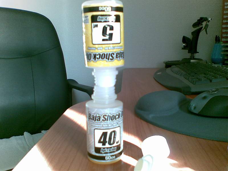

        Sitter med 2 flasker demper olje, en er 5wt (B) og en er 40wt (F) skal jeg få noe nytte av de så må jeg blande de.
        Kan jeg gjøre det, vil oljen skille seg ?

            1 - Oljen i demperne vil skille seg når de er av ulik viskositet\vekt (ene olja veier mer enn den andre). Samme prinsippet som at bensin vil flyte som et lag over vannet om du søler mens du tanker en påhenger. Men de vil blande seg rundt i demperen så fort det blir bevegelse. Jeg hadde en skvett demperolje til overs når jeg skulle fylle på de nye demperne men det var litt for lite. Så jeg fylte ca 75% med demperolje og resten hydraulikkolje. Og jeg er ganske fornøyd med seigheten i demperne.

                Dette stemmer ikke........ så lenge oljen er fra samme produsent, og er av samme type, har det absolutt ingen betydning om du blander/mikser til krampa tar deg...oljen skiller seg overhodet ikke om den står urørt for resten av livet....

                        Hvilke fysiske lover er det du tenker på? Ifølge Bingham Law er det ingen ting som tyder på at to oljer av forskjellig egenvekt og viskositet ikke kan blandes.
                        Selvfølgelig kan man blande to oljer av samme type og sitte igjen med en olje som ikke skiller seg. Regnestykket er enkelt.
                        V=volum SG=veskens egenvekt
                        (V1 X SG1) + (V2 X SG2) delt på V1 + V2 gir deg blandet veskes egenvekt

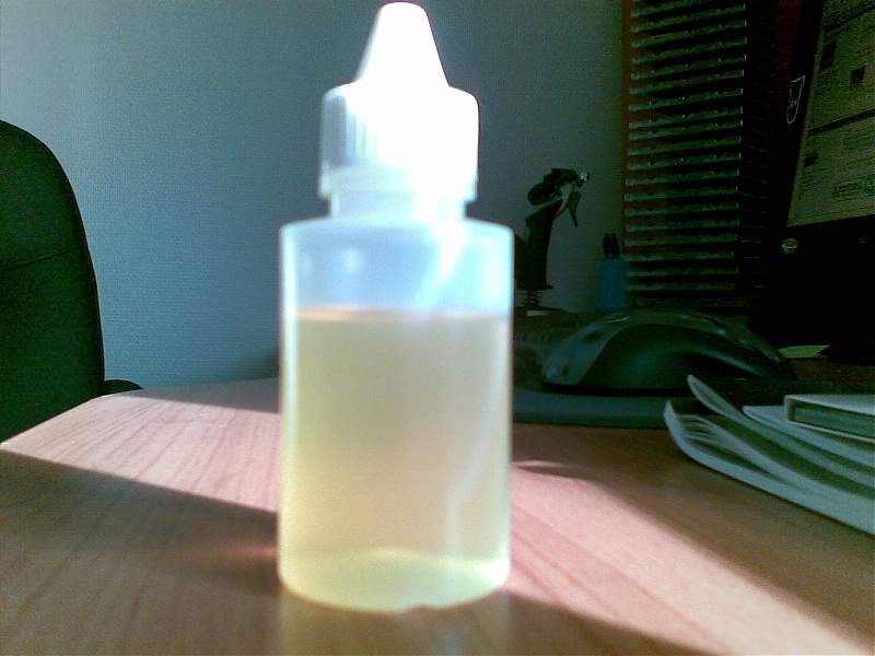

                              • Demper olje !
                                Hmm, er ikke sikker på hvor klok jeg ble på dette, tester selv
                                blander 5wt med 40wt den ene er nesten som "vann" i forhold til den andre, samme fabrikat.
                                noen mener da at den tykkere oljen vil legge seg under den tynnere oljen, altså at de vil skille seg etter en vis periode pga oljens tetthet eller vekt.
                                2 timer er gått og de har ennå ikke skilt seg, bare luftboblene har forsvunnet
