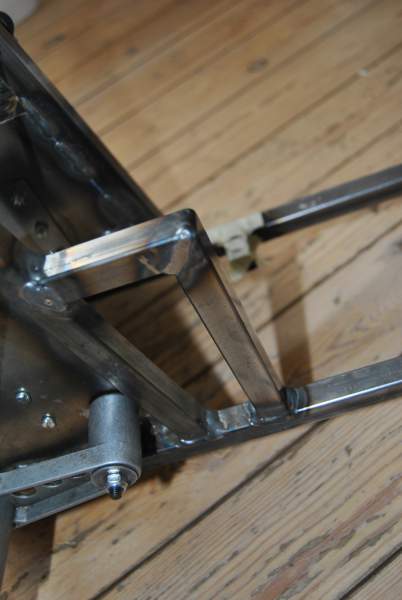

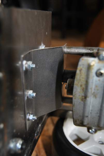

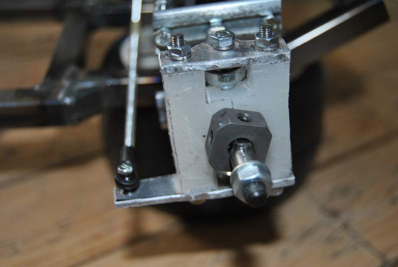

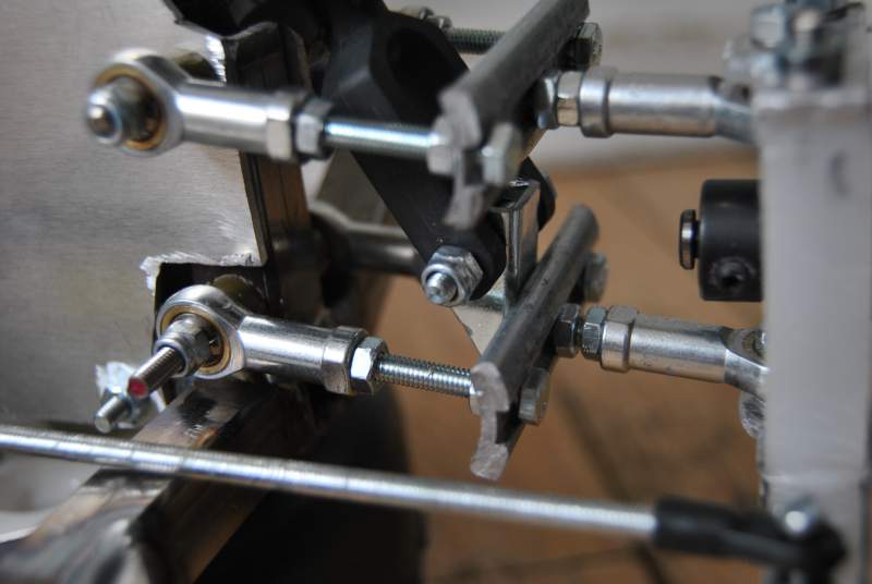

            men med en sånn t må det være 14mm imellom senter senter på linkene som forøvrig er m3
            hvor mye skal du har for jobben isåfall?
            http://www.elefun.no/p/prod.aspx?v=1069 vil denne duge som nød løsning?
            Lag ei tegning du sånn at eg er heilt sikker på kva du meinar Eg syns dei linkane høyres litt tynne ut eg, eg syns forresten dei på 5 mm som eg brukar er lovlig tynne også, men dei er godkjent under tvil, hehe!

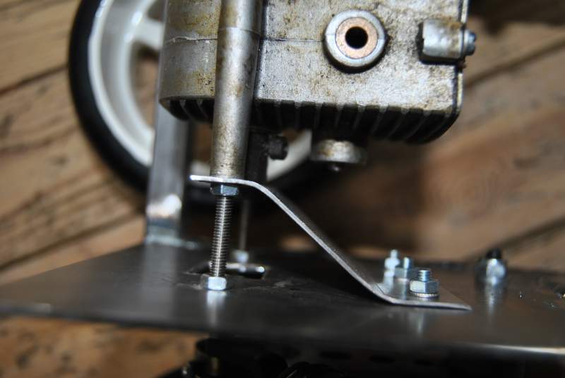

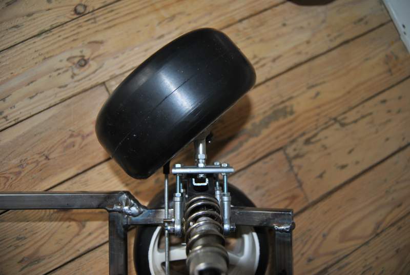

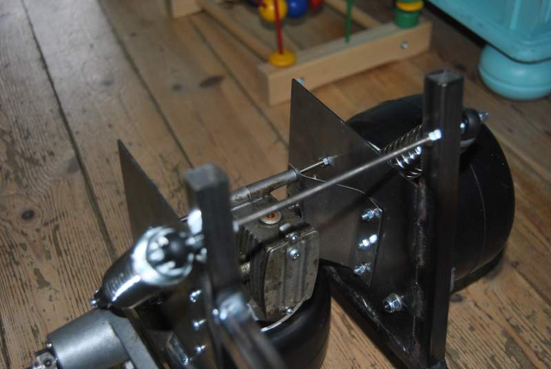

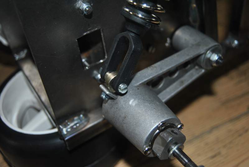

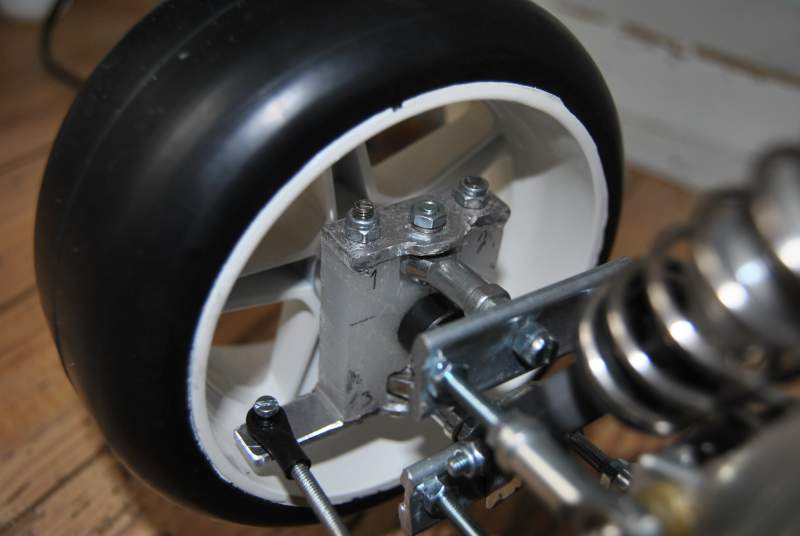

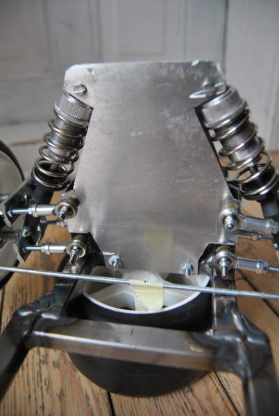

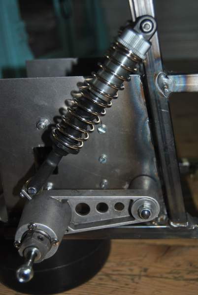

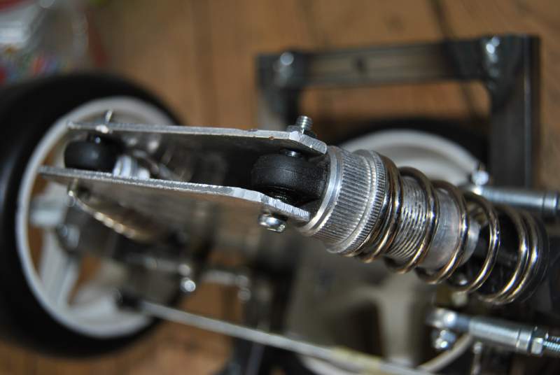

              • hehe, tror jeg prøver ett av uniball- ledda om det er plass, men er jo fortsatt m4, men er kun metall ikkeno plast.
                kommer en ren bilde post til dere mjarre-kattar etter denne
                • BILDER del1:

                      • Sånn ja! Det er bilder som ungdommen likar! Fortsett med sånne!
                        Det går sikkert bra med dei ledda, du kan jo gjera avstanden litt større mellom hola dei skal monterast i sånn at du eventuelt kan montera større kulelinkar seinare, og berre bora opp større hol.
                        • flott med bilder. morsomt å se slike prosjekter

                              Lars: de plast linkene er til m4 stang men selve kula er m3 mens uniballs a er m4 både stang å kule.
                              skal stive opp opphengs armene litt merker jeg, litt mye bevegelse i dem nå, men ikkeno som ikke kan fikses
