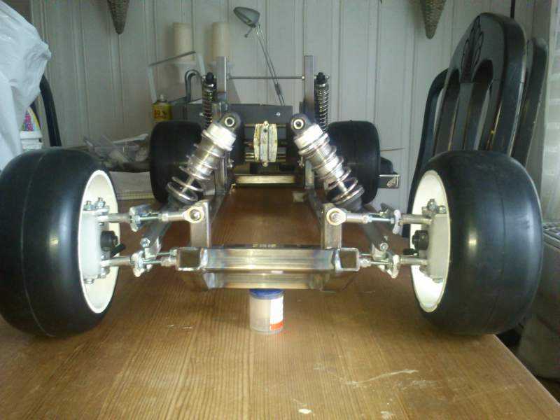

          • Fronten nesten ferdig. Click image for larger version

              • Hehe, ja du sier noe har studert bilde jeg tok av fronten, å er rimelig imponert over meg sjøl, ikke forDi det er så bra, men att det ikke er skevere

                  • hehe, burde vært det kansje isåfall burde byggverk(a) dine ha det
                    å til uka blir kansje delene mine dreia, om han som skall gjøre det er hjemme igjen fra syden:P
                    drev å målte akselavstanden, har vært fryktelig spendt på hvor feil den har vært, og så vidt jeg har sett (har ikke målt veldig nøye) så stemmer alle mål, utrolig nok
