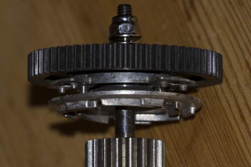

            Jeg opplevde at clutchen gikk varm pga sluring i første test runde med bilen (4S). La da en tynn skive mellom fjær og mutter og tightet til med ett dertil lite knep tilbake. I kveld skjedde det samme på 6S to ganger etter hverandre. Jeg fjerna den tynne skiva når jeg monterte RPM sensor, dette var før jeg fikk 6S. Første tanke er å bruke loctite på mutter men det slo meg-har kanskje clutch belegget tatt skade og blitt polert eller annet? Burde clutchen kanskje rubbes litt opp eller bør man kanskje oppgradere til noe kraftigere?
            En annen ting-hva er trikset når man skal fjærne det store drivhjulet(spur), det er jo en fordypning i "dekket" og man kan ikke løfte rett av-må man virkelig skru løst heile røkla....?

            • Mener du må løsne girkassen ja...
              • Går uten og løsne gear kassa også, skru løs spur drevet og prøv og få dyttet ut lageret som sitter der. får du ut det som pleier være en grei sak så får du ut spur drevet.
                www.rc-utstyr.no
                • Takker karer. Jeg fant ut at man enkelt kunne få dette ut ved å løsne de 3 skruene på drevet. La fjær, lager clutch og hele greia stå urørt. Man kan da enkelt trekke drevet av med en liten vinkel på drevet.
                  Demonteret alt og gjorde reint, pusset lett over clutch putene og gjorde reint med spray som brukes på bremseskiver på biler. Ikke noe var kokt så det så ut til å være kun mutter'n som hadde løsnet av en eller annen grunn. Monteret alt på nytt, locktite på mutter og kjørte så en ny runde med beltene. Clutchen sluret men det stoppet ikke opp slik tidligere. Så jeg kjørte litt rundt og sluringen kom naturlig vis med bånn pinne og mye snø.
                  Demonterte etterpå og da var drevet lett kokt, lager gåen og de alu delene var gnegd sund i senter. Jeg hadde komplett E-Revo clutch liggende og skulle montere dette, men akk - ikke noe lager i pakkene. Så da står det brakk og venter på deler. Vurderte sterkt en uorginal racing clutch men får se hvordan Revo clutchen holder.
                        Utrulig morro med snø kjøring
                        Jeg hadde også samme utfordring med clutchen.
                        Det starta med at clutchen brant seg, så kjøpte jeg ny og stramma den så hardt som over hodet mulig. Den brant seg etter kort tid den og.
                        Jeg borra gjennom den saken som holder fast clutchskiva, så jeg fikk 3 hull som var linet opp med de hullene på spuret. Så tok jeg noen lange aluskruer og skrudde dem gjennom. Det vil si at jeg lagde meg et direct spur (uten clutch).
ID:	782517Dette kan ødelegge noe drivverk, om bilen skulle sette seg fasti noe, men det driter jeg i. Bedre å ha det gøy, enn å ikke få kjørt pga svak clutch
                        Jeg har MM 2200kv 14pinion/76spur
