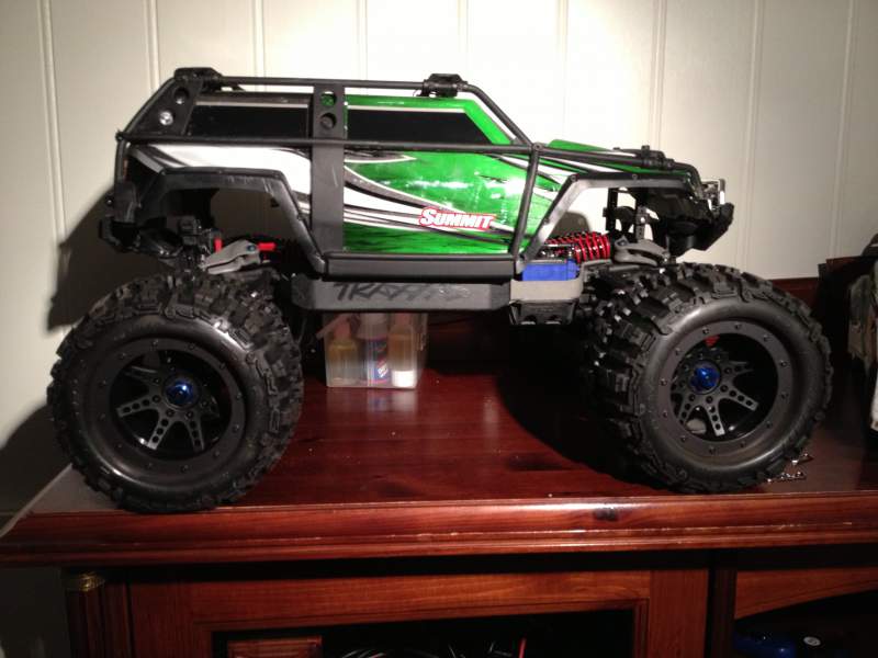

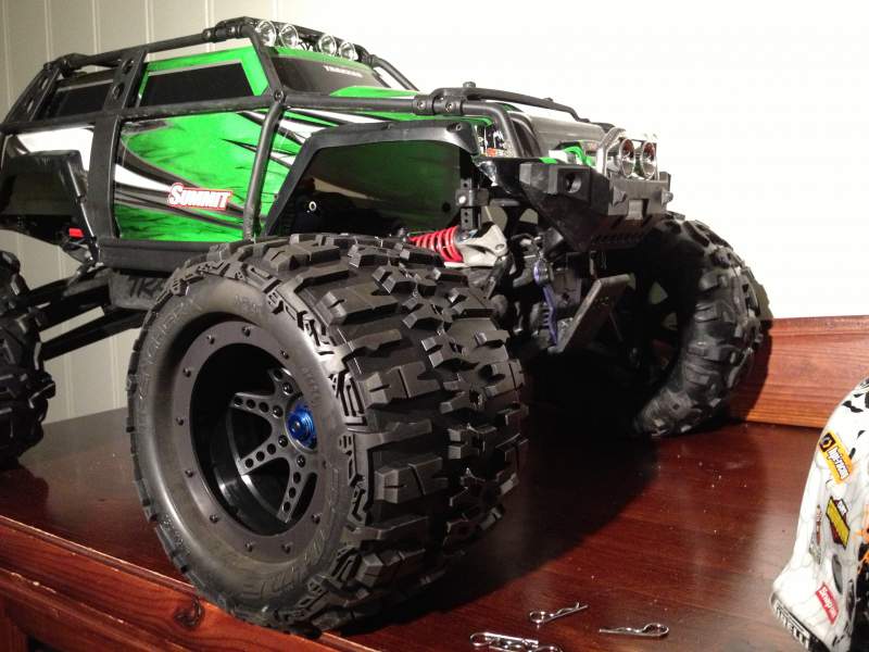

                      • Stille her så da legger jeg ut bilde av summiten med nye hjul, funka dårlig til klatring så satser på at dem funker bedre på vinter føre.
                        www.rc-utstyr.no
                        • Hva slags hjul er det? Jeg bruker originale hjul enda men lurte på å sette på noen big joe. Er de gode til klatring tro?
                          • Det er axial 8 spoke beadlock og proline trencher, trur ikke big joe hjula er noe bedre en disse til klatring.
                            ville ha noen andre dekk siden orginal dekka er like solide som plastposer, litt usikker på om det er noe crawler dekk som passer på disse felgene.
                            www.rc-utstyr.no
                            • Jeg bruker Proline Trencher, ikke Trencher X som du har Rino. Xene er litt mindre, men breiere enn vanlige Trencher.
                              Felgen er bare noe som satt på.
