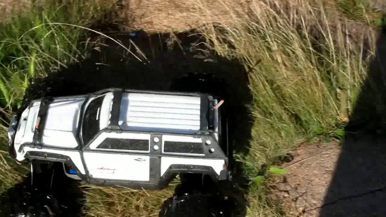

        Ble en liten tur i dag også a 'gett. Ikke den mest action fylte men i morgen håper jeg å få et par pakker nede på skolen, det er midt i blinken for summiten, fjell, sand røtter og skate rampe. Jeg tok en test tur i kvellinga i dag med 5s pakka, og daimn, jeg herje litt med den.. Var redd jeg skulle dra på for mye Håper å få noe av det på film i morgen
        Vimeo snutt i dag.
        This is "summit rødtangen" by stian sollie on Vimeo, the home for high quality videos and the people who love them.

          • #50
            Og her er den.

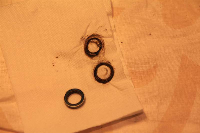

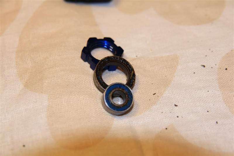

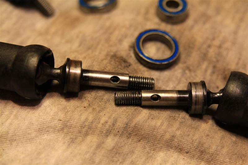

              Tok en større vedlikeholdsøkt i dag, og det jeg fant ut når jeg tok av ytre hjuloppheng (axle carriers) på høyre bak var at hjullagerene ikke gikk rundt.
              Etter mye olje og fikling var de i gang igjen, men de tetningene på lageret er tydeligvis mer eller mindre til pynt. Jeg fant også flere hjullagre som ikke gikk lett rundt.
              Jeg ble egentlig overrasket over dette...
              Bilen er jo bare 14 dager gammel, og har ikke blitt brukt som båt, men noen sølepytter og bløtt gress har den vært utsatt for.
              Så da får man lete etter noen andre og kanskje bedre hjullagre.

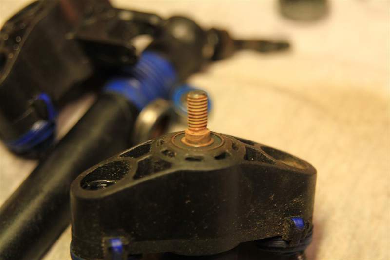

              Ser ut som om forrige eier har hatt en kjærlighet for grustak. Måtte ha ut pivot ball i går for å etterstramme litt og tok ut hjul lagrene. De var ikke særlig gode, omtrent umulig å få til å gå rundt. Tror jeg må bytte i alle.

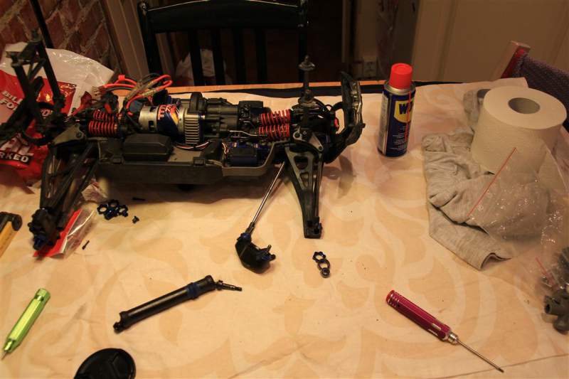

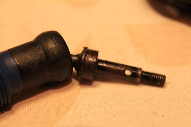

                            • #59
                              Tok en liten service i dag. Det var helt på tide . De lagrene var virkelig 'bøsta'. Det ene hadde faktisk rustet fast i axelen, og at den i det hele tatt har gått rundt er for meg et mysterium Måtte på med WD40 og banke den av. Måtte slipe ned litt på axelene siden de små lagrene ikke ville på igjen. Tror nesten det har vært litt varmegang i axlene.Her er det bare å smøre opp så lenge å bestille nye.
                              • #60
                                He he, de rullet nok ikke lett nei...
                                Kan virke på meg at stock lagrene ikke holder helt mål...
                                Skal ikke den blå tetnings ringen egenlig holde vann og dritt ute fra lageret?
