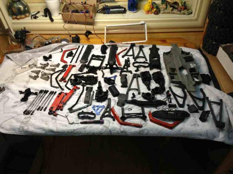

    Nyvasket og nysmurt, klar til sammenskruing Alt ble vasket, selv om en del blir skiftet.
    Skal male de røde delene på nytt i kveld.

        Ja, den trengte litt vedlikehold Var usikker på tilstanden på diffene, men de var som nye. Så vasket og renset innmaten og fylte begge med 50K olje. Vurderte tynnere olje på fremre diff mtp. styringen, men går som regel rett frem i sandtaket, hehehe..

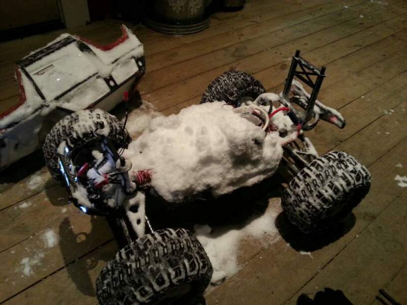

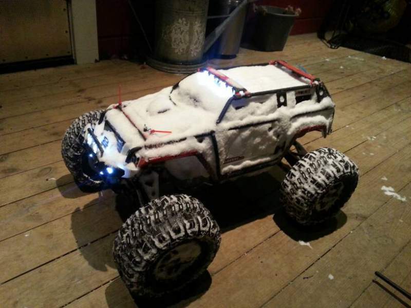

                            Kveldsmoro
                            • Er det trencher dekk?
                              Summit 1/10 CC2560Kv, Slash CC2200kv, Ken Block VXL, Rustler, Giga Crusher BL, Blizzard BL, Blizzard BV206 RC, SCX10 Honcho, Super Cub, Extra 300, F450, Phantom, Blade mQx.
                              • Re: Traxxas summit
                                Jau, hadde ett sett med Proline 40 Tech 5 liggende, så måtte teste Trencher. Dårlig offset, men adaptere er på vei over dammen
