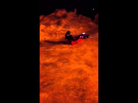

          • Dårlig mobil video når summiten drar henne elste på 20kg.

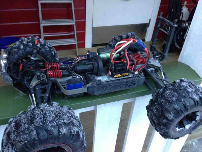

                  Dagens lille endring og etter testing! Click image for larger version

                    Hvordan fungerte mamba'n i den da?

                    • Traxxas summit
                      Det gikk ekstremt! For å si det slik: ikke full gass engang, men de originale hjulene var som 4stk tynne pannekaker på flatmark..!
                      Trodde jeg hadde 2200kv'en, men viste seg å være 2650kv'en. Fulgte med en inferno jeg kjøpte, selger var ikke helt sikker på hvilken combo det var.
                      Ikke helt det som er anbefalt til så stor/tung bil, men fungerer jaggu godt! Kjørte i dag med orginalt oppsett på utvekslingen (14/6 og på 4S. Og for å si det slik: skal jeg gire om, så blir det enten mindre pinjong, større spur eller lavprofildekk..! Vanvittige krefter i Mambaen - uten tvil
                      Testet litt crawling og selv om den er uten sensor, så fungerte det utrolig bra. Bruker multifunksjonshjulet på kontrolleren for å justere throttlecurve og der tjener man mye mtp motor uten sensor
                      Esc'en ble gjort vanntett med Plastidip i går kveld og alt fungerte bra i dag!
                      Blir kjøring i sandtaket på søndagen, så nå skal det testes på fart og holdbarhet..! Går vel så delene spruter, hehehe.. Håper pakkene fra Elefun med backupdeler kommer snart!
                      • Ja regner med det går unna hvis det er 2650kv'n du har
                        Takker for tipset ang. multifunksjonshjulet... hadde jeg vel aldri tenkt på
                        Vil nok anbefale å gire ned noe ja, men er jo morro når det går så fælt
