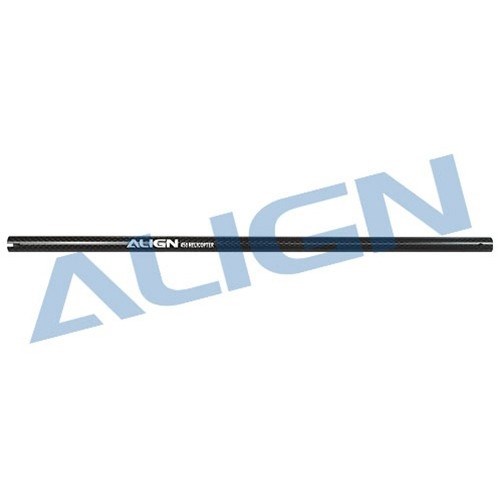

            • Mener å ha lest her i en tråd at man kan bruke en halebom til ett helikopter som mellomaksel til Slashen? Noen som husker hvilke deler man trenger? Og hvis man bruker den halebommen, slipper man problemet med at akslingen sprekker da?

              • I karbon.
                I vanlig alu.
                Jeg har kjøpt begge, og bruker ingen, da jeg gikk for velcro metoden. (godt anvendte penger som vanlig :P )
                Og du bruker den ikke som mellomaksel, du bruker den for å hindre småstein å komme inn i hullet foran på body.

                • Originally posted by Josruu View Post
                  Du bruker ikke halebommen som mellomaksling, men som beskyttelsesrør for drivakslingen inni
