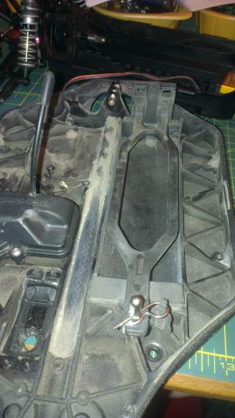

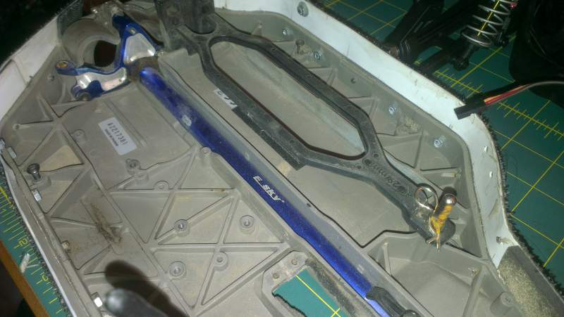

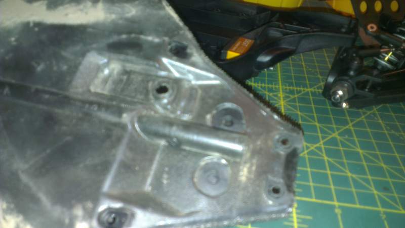

                    Nei den tetter ikke for akslingen, da er det etter min mening det beste å bruke 'halebom-metoden' og det er rett og slett ta en halebom fra ett 450 RC-helikopter og tilpasset hele veien og limt fast sånn at den ligger stødig. Selv så bruker jeg Plasti-Dip med stort hell:

                    Jeg har noen ekstra bunnplater liggende som er nye og som jeg ikke trenger ettersom jeg konverterer mine Slash til Rally-bunnplata.
                    Om du vil kan jeg lage en slik fiks ferdig for deg med halebom installert for en billig penge + frakt (Selvkost) om det er av interesse.
                    Den vil da være farget svart istedenfor original grå.
                    Og nei, jeg kjører ikke på 3S lengre, på banen vi har holder det massevis med 2S og batterier med bra nok 'punch'
                    Skal du kjøre på 3S så må du oppgradere drivakslinger i stål sånn som MIP, Tekno etc.
                    Men det går styggfælt da
                      Såg på min her om dagen der dere er plaget med å få stein inn. På min kan det ikke kåmme noen ting inn bake. Er jo et blangt plast deksel som går helt bak. Problemet er i front. Så hvis den tetter bare i front er jeg intrisert
                      • Det kommer dritt inn bak også, via de luftehullene. Men problemet er stein som kommer inn i front. Jeg har kuttet halebommen på min rett bak der styrestaget går mot akslingen, slik at de ikke treffer hverandre. På akslingen har jeg satt en stor O-ring for å hindre at stein kommer inn der. Fungerer mye bedre enn originalt.

                          dere har ikke en bit av halebommen som jeg kunne kjøpt av dere ?
                          slik at jeg får tatt alt når jeg er i gang. hvis ikke lager jeg bare et rør på verkstedet i dreibenken
                          • Søk på elefun.no, t-rex 450 halebom. Koster ca. 70,- for en topakning pluss 29,- i frakt. Tror ikke du klarer å dreie noe så tynt og lett som disse halebommene, sånn helt uten videre. Og til den prisen hadde jeg ikke lagt mye sjel i å gjøre det selv.

                              • Originally posted by maruhus View Post
                                Som du ser så går røret helt ut til front, denne dekker fullstendig hele veien.
                                Du slipper problemet med grus og småstein inn til senterakslingen fullstendig med denne metoden
                                Bare PM meg om du er interessert.
