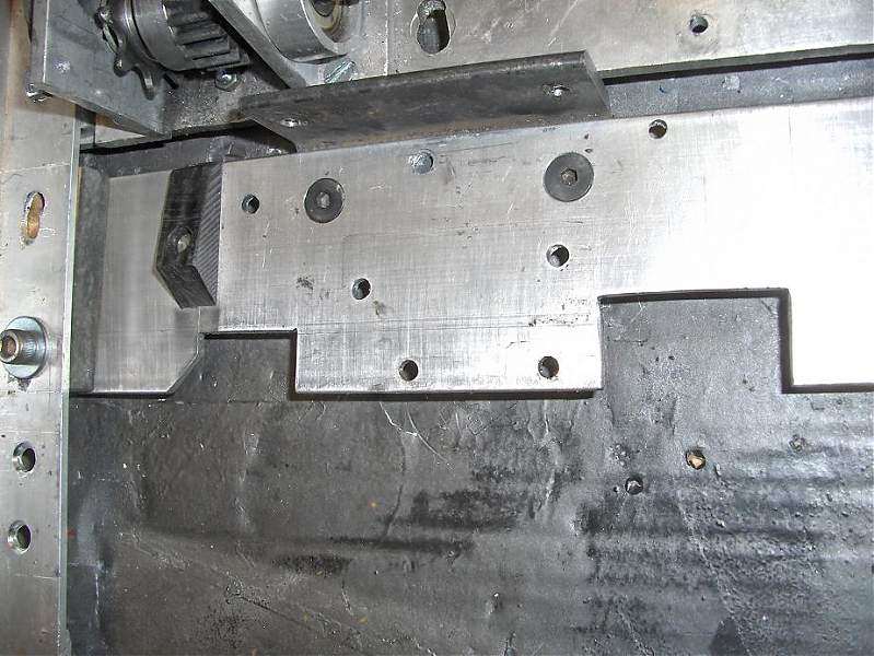

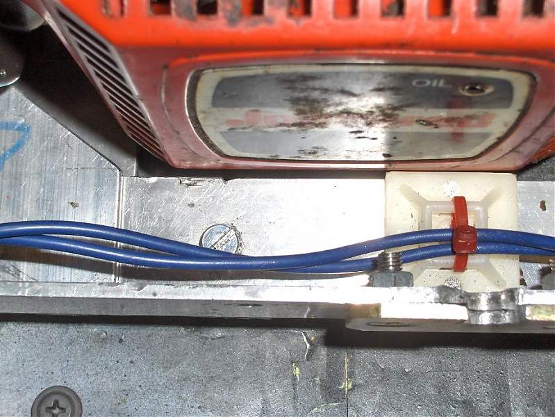

                          Sånn!No er det tid for litt oppdatering,eller er det ned-datering?

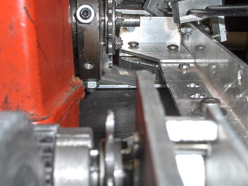

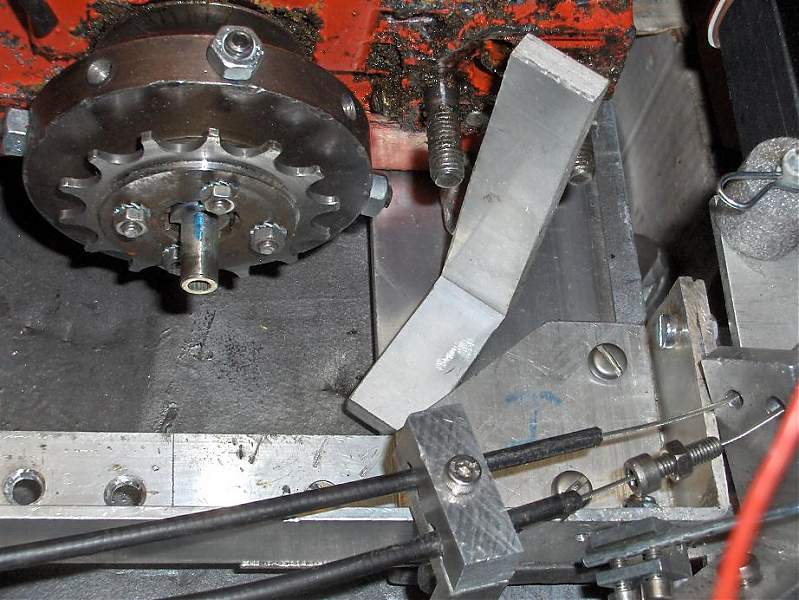

                          Tok litt bilder av merakkelset no,fekk drevet frå clutchklokka og bak på gearkassen heilt på linje,og då har eg ein millimeter klaring til venstre rammevange på andre sidaKun reinspikka flaks og tilfeldigheter!
                          Ehem,glømte forresten å vaska inni der med clutchen,ser litt blærk ut no.

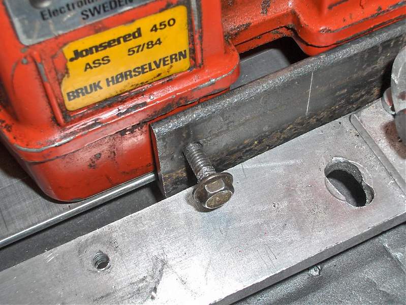

                          Begynte på bakre motorfeste no ikveld,var så frimodig at eg tok ein stålvinkel som var så passelig på lengda og høgda istadenfor å bruka aluminium.Men framme skal eg bruka aluminium,og den vinkelen eg har der har eg spart jææækla lenge på,no fann eg endelig rette anledningen til å bruka den,hehe!Har berre plassert den der for å visa plasseringa,den skal borast hol i og skruast på ein av dei to pinneskruene der som sagsverdet egentli har stått.

                            • Som det står på motoren; bruk hørselsvern...
                              FG Marder Race || Protech Enigma XS til salgs
                              • Ja det står det!Dette må vera frå før fullt verneutstyr var anbefalt og påbudt,einaste som kunne bli ødelagt var hørselen
