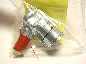

    Lodding er enkelt. Sett loddespissen mot metallene du vil lodde sammen og legg en tinntråd mot dem. Når tråden begynner å smelte så smører du tinnet utover flatene til den begynner å flyte av seg selv og dekke metallene. Så tar du loddespissen bort og lar det kjøle seg ned.
    • Originally posted by Muztang289 View Post
      Sant, det var et godt svar.. Men problemet er at jeg ikke kan lodde..
      Er det sånn at man MÅ lodde den??
      Du kan forresten bora et lite hol i plugghetta og (der eg har laga rød pil),og bruka kabelsko og maskinskrua der,då skal det bli god kontakt og.

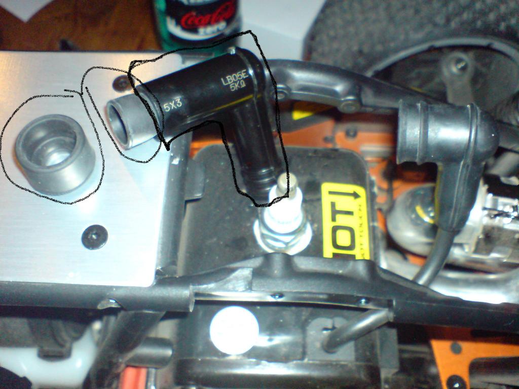

      • Okey, hørtes ikke så vanskelig å lodde, har sveiset før, så er vel noe alla..?
        Men det er litt forskjell på disse to skjerma pluggene, min ser mer "umulig" ut spør du meg.. =P
        Men på bilde er det 3 sirkler, dette er de tingene som kom med.. 2 gummi greier og selve pluggen..
        Hvor, hva og hvordan skal dette gjøres? Noe som skal sitte på/i hverandre?
        Daniel Luciani - 89 - Oslo - STOLT eier av en Baja 5b SS ( 99,9% Ferdig..! )
        • Hmmm,skal kanskje den eine gummien vera på holet til pluggledningen der den går inn i hetta,og den andre der hetta skal nedpå pluggen?:?Det var ikkje denne plugghetta eg hadde sett for meg:mrgreen:
          • Den ene pakningen skal tres over plugghetta og ligge som en tetning over pluggen og den andre skal tette der ledningen går inn i hetta.
            • den plugghetta der er nok ikke noe særlig bra til ditt formål ," den tåler lite"!! "og kanske for stor også"
              men ta ut den tettehylsa som er inne i hetta nå og sett den over ledniga som kommer fra coilen. skru hetta inn på ledniga og dra tettehylsa over slik at den er tett.
              den store rundingen skal over hullet der som pluggen skal inn i hetta for å tette rundt plugg og hetta..
              forsto du den??

              • Originally posted by ran View Post
                Tenkte akkurat på det samme.

                • Originally posted by type0 View Post
                  Muztang, stikker plugghetta ut av velteburet?
                  Det gjør den ja, desverre.. Men gjør det så meget? Jeg ser viktigre på det å ha kontakt med bilen, enn å ha velteburet, men om jeg skulle gå rundt, noe som vil skje en gang.. Så kan vel kanskje hele plugghetta, pluggen og kanskje noe i motoren sprekke, eller dro jeg den litt for langt? =P
                    forsto du den??
                    Om jeg forstod, skal være ærlig og si nei.. Men om jeg leser et par ganger, og ha bilen forran, så går "kabalen" nok opp! :mrgreen:
                      Nei, dette er helt riktig...........bytt den i en ordentlig hette, eller handle deg en ordentlig radio.....:wink:
