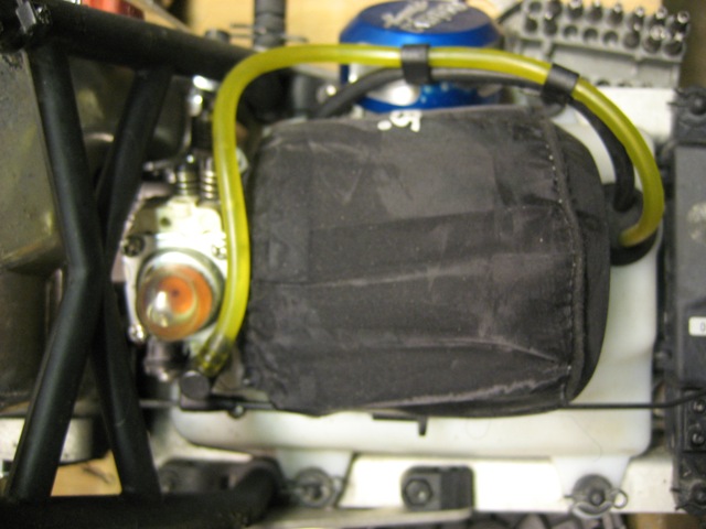

                    • Da har jeg vært nede å sett.. Ble litt forvirra nå.. =P
                      Husker at jeg satt feil når jeg bygde den, men så gjorde jeg om til riktig ( eller om det da igjen ble feil og riktig første gang )
                      Jeg tror det er feil, sånn som det er koblet til nå.. Men døm selv..! =P
                      EDIT: Jeg har VELDIG sikker på at det er koblet feil..! Og ja, bilen er skitten.. Skal vaske den om en halv time.. =)

                      • Ta av den svarte slangen på forgassaren,og set den der den gule står no,og omvendt.Pass på at den gule såvidt går gjennom gummien oppå tanken.Då skal det enda opp i velstand får me håpa:mrgreen:
