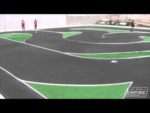

              • Håper kjerra mi gå like godt som dette når jeg får den ut på asfalten iløpet av noen uker nå
                Dette ser gøy ut. Er vel din gamle 4,5t jeg skal kjøre med Stusdal

                • Din bil går nok like fort som disse, men det er ikke sikkert du styrer like fort

                        Da har jeg endelig fått kjørt noen runder på asflaten med S120LT og må si det var morsomt
                        Nå var det relativt kaldt når jeg fikk testet, rundt 8 gr og selv da var grepet framme meget bra med Shepherd 35sh og ikke like godt bak med Shepherd 30sh, men tror nok det er jeg som er for tidlig på full gass...
                        Beste rundetid på bana i år med kald asfalt er 15.560 med nitro touring, min bestetid med nitro er 15.718 og min bestetid med S120LT er 15.610 så det er jeg fornøyd med.
                        Gledes til asfalten blir varmere og jeg får justert esc og radio slik at styring og gass blir litt mindre brå i starten.. Styringen reagerer jo pronto bare man toucher rattet.. Hvordan stiller jeg dette på en 3pk-s??
                        Går nok ikke like godt som i videoen over og jeg er milevis ifra og styre like kjapt som dem, men sykt morro likavell
