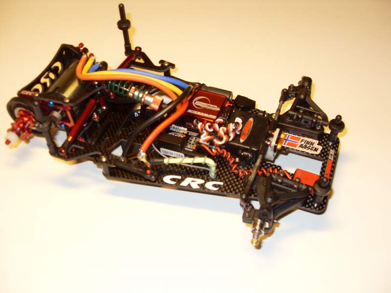

                            • Jeg kjører samme ESC, og har følgende oppsett - det finnes sikkert andre som kjører annet oppsett, MEN med Lipo batterier skal du IKKE ha 1 satt på 2 ( det er for NIMH )
                              Jeg har følgende: 0 - 2 - 3 - 2 og kjører med en roll-out på 31 (23piniong på 100spur)
                              Fikk testet bilen for førtse gang i dag, og etter noen forsøk hvor bilen var understyr, fjernet jeg limingen helt på fremdekkene, gikk opp til Grønn fjær på senterdemperen, røde sidefjærer og med 1mm droop på bakvogna begynte det å ligne noe. Diffen slurer ikke, men er ellers smooth og fin. Cluet er å slipe diffskivene godt med 1200papir og få vekk alle ujevnheter før sammenstilling.
                              Teste litt mer på onsdag, med litt tynnere sirup i sidedemperne for å få mer vektoverføring i svingene.
                              Moro, men frustrende når det ikke fungerer.....
