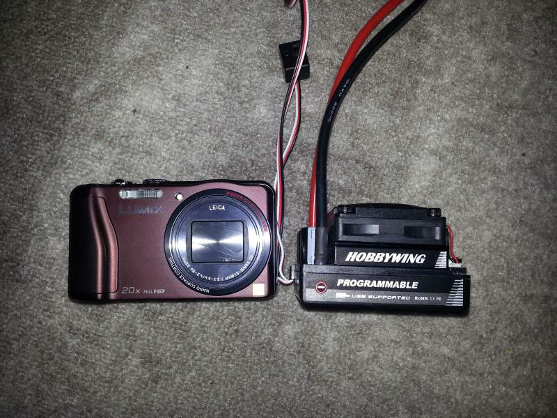

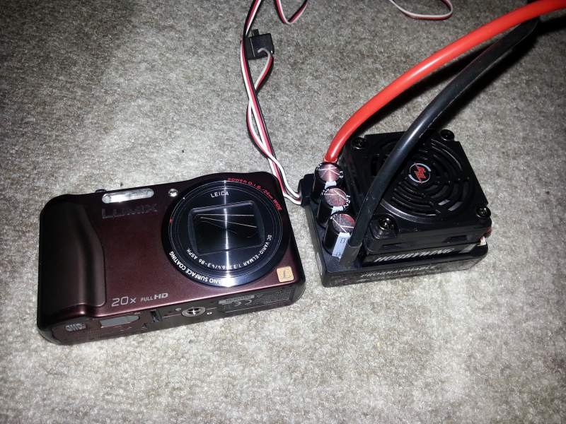

                    Hobbywing ESC'n min kom for en uke siden, fikk meg et aldri så lite sjokk da jeg åpnet esken... skulle kansje lest specs'a litt bedre, men tenkte vel aldri at den skulle være så STOR...
ID:	778483Click image for larger version
                    Her avbildet ved siden av et normal-size digitalkamera....

                      Se der ja, stor sak a gitt. Synes det er trangt med 180 ampen til båten, men den der var stor ser frem til en snutt med oppsettet.
                      Ang 5s, så har de kanskje lagt inn en sperre på den nye esc med lipo cut off ? Jeg kjører ihvertfall 2s pakka på den siden som det er en klistrelapp på batteriledningene, og da 3s på motsatt. Men prøv , om du har, slik jeg gjør på båten, napp ut den røde ledningen fra fartskontrollen, som går til receiver, og kjør en egen receiver pakke, for å spare / koble ut den innebygde bec'n.

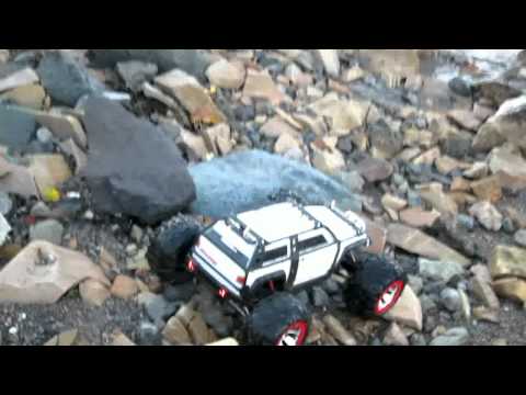

                            En liten snutt fra Holmestrans i går.

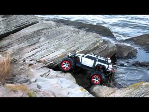

                              litt lengere og i HD

                                Veldig fine filmer, koselig å se at du kan dele hobbyen med barna.
                                Men vått/fuktig gress gir MYE vann inn i kulelagere osv, mye mer enn man skulle tro.
                                Saltvann, som det ser ut som at du rulller igjennom i Holmestrand. Det er DØDEN for utstyr som dette.
                                Er du redd for at kulelagerene er ødelagte, ville jeg kanskje vurdert å kjøpe nye, og kanskje bedre enn de som er der orginalt.
